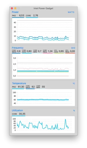

Le MBP fonctionne uniquement sur la batterie?
Si la batterie est HS ou si il y a un problème il fonctionne en mode dégradé à 800 ou 900 MHz.

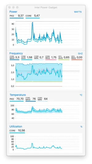

Tu peux installer intel power gadget pour voir si ton mac ne fonctionne pas en mode dégradé.

L'ordinateur fonctionne en charge et également sur la batterie.
C'est noté je regarderai ça lundi, merci du conseil.

Je viens de récupérer le portable et le problème de lenteur vient bien de la fréquence du processeur.
J'ai démonté et dépoussiéré les ventilateurs mais ça n'a rien changé.
J'ai démarré aussi en ayant la batterie débranchée mais c'est pareil.
Donc ton Mac fonctionne de façon dégradé car il semble y avoir un problème de batterie (ou de gestion de l'alimentation)
D'où le résultat de du test hardware: 4xxx/4/40000005: "Battery"
Par contre que ton réparateur n'est pas vu le problème :eek: (le résoudre ou identifier la source c'est autre chose)

Lorsque la nouvelle batterie sera montée je posterai une nouvelle capture d'écran d' "Intel Power Gadget", histoire d'enlever toute forme de doute sur l'origine du dysfonctionnement.
