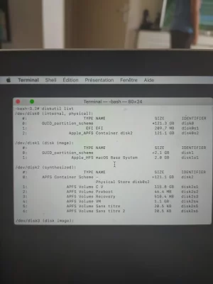

Bonjour merci beaucoup pour votre réponse. Oui, ça fonctionne . J'essaye de trouver un moyen de poster le résultat : j'ai effectué la manip dans utilitaires...
Le souci c'est que, à force de faire des manipulations, j'ai modifié mon clavier !!!! Je n'arrive pas à me connecter à mon compte pour poster les copier-coller, je suis en train de chercher une solution
Voilà une photo :
Suite :

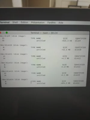

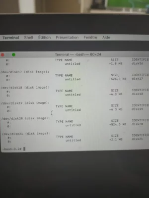

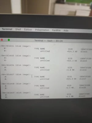

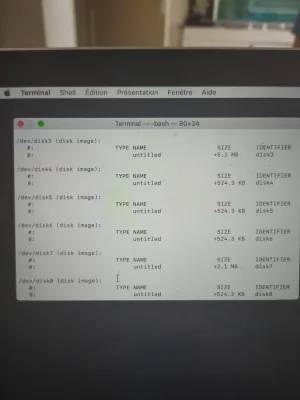

Ne t'embête pas avec les disques 3 à 21 : il s'agit d'images-disques volatiles créées en RAM à l'occasion d'un démarrage de secours et servant d'auxiliaires à l'OS de secours démarré. Les 3 seuls disques importants sont les 0 (disque physique) > 1 (image-disque de l'OS de secours) > 2 (Conteneur exporté par la partition apfs du disque) = le haut du tableau.
- je vois que tu as un Conteneur apfs assez occupé (117,5 Go sur 121,1 Go de capacité totale) > mais avec une marge d'espace libre de 3,6 Go. Trop peu pour pouvoir réinstaller > mais assez pour qu'il y ait de saturation.​

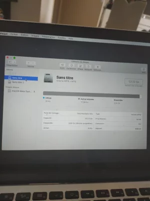

Les 2 volumes Sans titre du Conteneur n'ont aucune importance : ils sont vides. Le volume C V lui est bien grisé (non monté => donc non adressable) -->
- sélectionne C V grisé > bouton : "Monter" > ton mot-de-passe de session dans le panneau qui le demande => le volume C V est-il libellé en noir = remonté ?​
