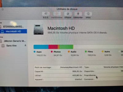

Voici donc mon souci : j'ai un iMac qui, suite à une mauvaise manipulation qui m'échappe, refuse de redémarrer. J'ai donc essayé de boot en Recovery, pas de souci pour cela et dans l'utilitaire de disque, je me suis aperçu que toutes les données sont mélangées dans une grande barre jaune.
J'ai donc entrepris une réinstallation du système en suivant le conseil d'un ami qui possède lui aussi un Mac et à qui ce souci était apparemment déjà arrivé... Sauf que pour moi, la situation s'est dégradée : Lors de la tentative d'écriture, le système m'a indiqué ne pas être en mesure de réinstaller l'iOS et je n'ai pas eu d'autre choix que de redémarrer. Depuis, je ne boote plus que sur cette fameuse tentative de réinstallation qui se solde tout le temps par un échec.
Je ne me suis pas démonté pour autant ! J'ai donc ouvert le Mac, débranché le disque dur, installé une copie propre sur un SSD en externe puis rebranché le HDD. Dans un premier temps, ça m'a permis de récupérer les données (ouf). J'ai donc utilisé ce coup-ci l'utilitaire de disque mais sous le nouveau système en externe et là, après réparation, toute "l'architecture" des données semblaient remises en place. Les photos, vidéos, applications etc retrouvaient visiblement la bonne position.
J'ai donc redémarré le Mac sur le disque interne sans succès : redémarre sur installation etc etc...

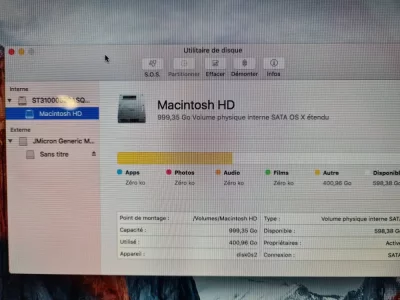

J'ai donc rebooté sur l'externe et en fait, j'ai pu voir que si je répare le Macintosh HD avec l'utilitaire, celui-ci semble faire son boulot mais si je redémarre le Mac et réouvre l'utilitaire, alors je me retrouve en permanence avec la barre jaune complète.

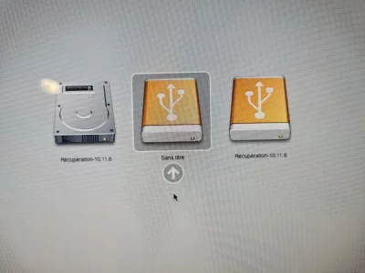

De plus, en sélectionnant la source au démarrage, je peux voir : Récupération 10.11 et mon système sur USB mais pas du tout Macintosh HD qui devrait être là finalement ! :
Ma question est donc la suivante : Avez-vous une idée de comment fixer ce problème sachant que j'ai tenté de réinstaller le système via USB bien entendu sans plus de succès. Le challenge est d'arriver à conserver les données telles qu'elles étaient (ordinateur pro) , j'aimerais éviter le formatage complet.

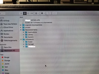

Une dernière photo de l'arborescence de fichiers :

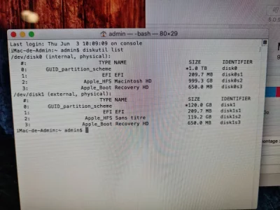

Et de la réponse à la commande diskutil list :
Merci à vous par avance :)

Tu démarres donc actuellement sur un OS El Capitan installé proprement dans le volume Sans titre d'un SSD externe branché en USB. Ton souci concerne le volume interne Macintosh HD dans lequel se trouvent tes données > mais qui n'est pas affiché comme volume démarrable à l'écran de choix du volume de démarrage (touche "alt").
- voici le diagnostic du problème d'après ta pénultième photo. Le Finder affiche 3 répertoires-Système fondamentaux : private (qui recèle entre autres les fichiers identitaires d'utilisateurs) & Users (qui recèle les dossiers de comptes domiciliant les données) - & par ailleurs Recovered Items dans lequel se trouvent déplacés les 3 dossiers : Applications > Library > System. Ce dossier Recovered Items se trouve toujours créé en préambule d'une installation et constitue l'espace de mise en quarantaine des dossiers-Système à remplacer. Il est purgé en fin d'installation réussie > mais se conserve en cas d'installation avortée. C'est ce dernier cas de figure chez toi.​
- en cas d'installation plantée > on doit trouver en parallèle du dossier de quarantaine Recovered Items --> un dossier OS X Install Data ou macOS Install Data (selon l'OS) contenant les composants de l'installation. Ce dossier est purgé en cas d'installation réussie et conservé en cas de plantage. Le curieux chez toi est que l'installation ayant planté (comme on le voit à la résilience du dossier de quarantaine Recovered Items) --> il n'y ait pas en regard un dossier d'installation résiduel OS X Base System ou macOS Install Data. Je n'interprète pas la raison de cette anomalie - à moins que le dossier ne soit invisible.​
- la seule manière de récupérer le volume entier en cas de déplacement de dossiers-Système dans Recovered Items --> implique d'après mon expérience de réitérer une installation à destination du volume planté. À moins qu'un facteur encore inaperçu n'empêche cette réinstallation.​
