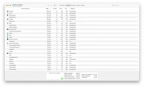

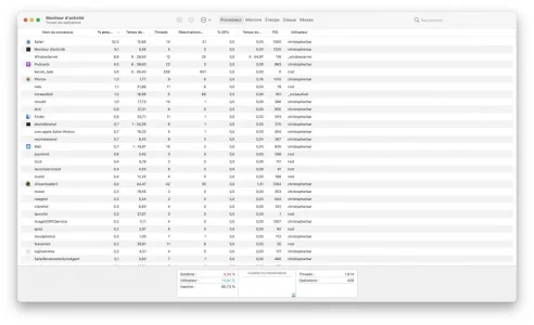

Poste des copies d'écran du Moniteur d'activité / onglet Processeur (Toutes les opérations - classement des process par % décroissant) et onglet Mémoire.

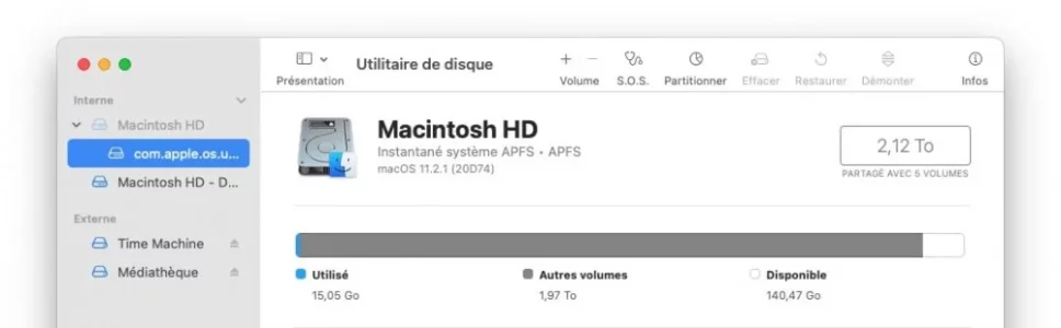

Mon Fusion Drive est plein comme cela.
Pour le processeur et la mémoire.
Voir ci-dessous.

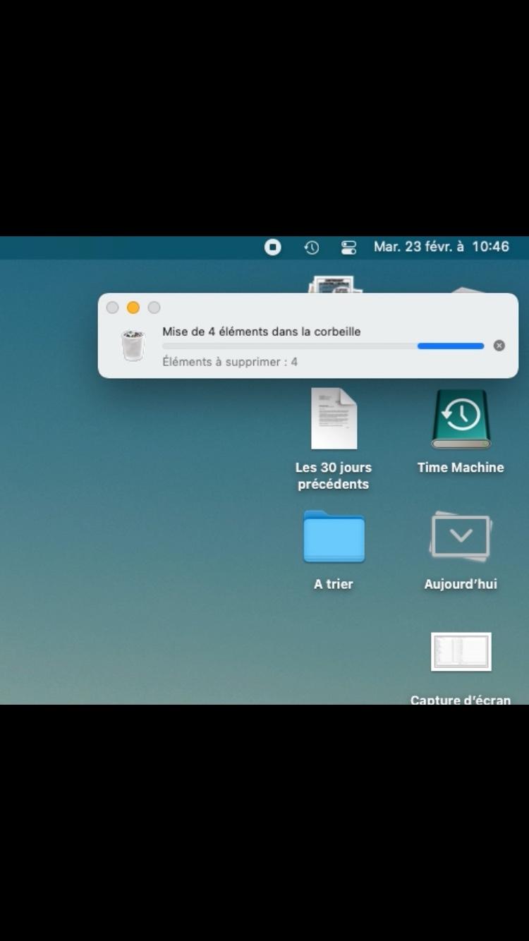

Un autre petit exemple, j’ai supprimé 4 captures d’écran, le total ne fait même pas 5 Mo.
Il m’a fallu 10 minutes…

disk1s2 [Disque Fusion APFS] 2.00 To
disk2 [Disque APFS virtuel] 2.12 To (Partagé avec 6 volumes)
disk2s1 - M********************s (APFS) [Disque APFS virtuel] (Partagé - 1.95 To utilisés)
Le disque est presque plein, est-ce le problème ?
...je pense que les ralentissement proviennent bien du disque presque plein..
mais d'autres membres trouveront peut-être autres choses....
Pas avec 140 Go de libre !
Ou alors, comme le FD est pas mal plein, tu utilises de fait largement ton disque dur (le disque dur fait 2 To et est associé à un FD de 121 Go) ce qui fait que la lenteur de ton disque dur interne se fait fortement sentir.
La solution ? Ouvrir le Mac mini, changer le dd interne de 2 To et le remplacer par un SSD interne de 2To. Très bonnes sauvegardes préalables nécessaires.
