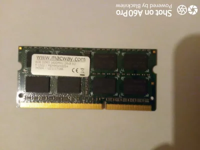

Bonsoir, tout est dans le titre: Pour une amie qui a des problèmes de lenteur avec son Mac Mini (fin 2012) sous Catalina, je suis passé de 4G à 16 G, avec des Ram 1600 Mhtz de chez Mac Way, et depuis, son Mac Mini plante au bout d'une minute, en indiquant "Kernel Panic", parfois l'indication change un peu, l'ordi redémarre, et replante...
-J'ai remis la barrette de 4 G originale, il ne plante plus, mais est très lent de nouveau...
-J'ai vérifié les RAM, achetées chez Mac Way, sur leur conseil, pas de problème de compatibilité.
-J'ai réessayé sur divers slots, avec 8 G seulement, ou 12 G sur les 2 slots.
-J'ai réinitialisé le SMC
-J'ai réinitialisé NVRAM
-J'ai redémarré en mode sans échec, la résolution a changé, l'ordi n'a pas redémarré, mais je n'ai pas pu aller très loin, car le MP que ma copine m'a donné pour son compte Apple n'est pas reconnu.....
Est-ce que quelqu'un aurait une idée, une suggestion, pour ces plantages à répétition? Merci

Merci de votre réponse...Pourtant, à lire des topics de ce forum, que ce soient le magasin Mac Way, ou leurs Mémoires, semblent avoir des références élogieuses...
Et, oui, même connaissant mal les ordis Apple, je me suis étonné de l'absence de bips...
C'est quand même un magasin "spécialisé Apple...Crucial est certes d'un assez bon rapport qaulité prix, mais pas plus...Je vais néanmoins attendre quelques autres réactions....Rien sur les "kernel panic"? Qui indiqueraient peut-être une autre sorte de défaillance? Je ne m'y connais pas assez, mais sur Linux, les problèmes de kernel étaient plutôt des problèmes de software, qui se réglaient par ligne de commande....

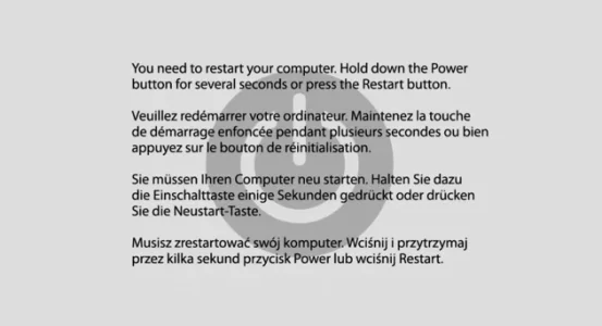

Un KP est généralement lié avec un problème logiciel ou matériel. Tu as donc eu ce type d'écran...
...si oui, cela confirme ce que j'évoque. Le coté étonnant est que tu es sûr de n'avoir jamais entendu des bips sonores au démarrage ? Petit exemple de séquence... https://support.apple.com/fr-fr/HT202768

Hello Locke..... Tout d'abord je re-précise comme déjà dit plus haut dans mon premier post, que j'ai déjà effectué des réinit. SMC et NVRAM, que, oui, j'ai eu des annonces de KP (qui, oui, merci, sont bel et bien liées à des problèmes logiciels ou matériels, que ce soie sur Linux, PC ou apple, d'où mon insistance sur les KP, car si j'arrive à faire une copie d'écran du rapport à envoyer à Apple avant que ça plante, peut-être quelqu'un qui sait les décrypter pourra m'aider....
Pour ce qui est des Crucial, dans le "monde du PC et de Linux", Crucial jouit d'une bonne réputation qualité/prix, mais est largement devancé techniquement par Corsair, Gskills et autres, d'où ma réflexion....Maintenant, si la majorité me dit que c'est le top pour des mac, moi, je prends, hein....En PJ, la photo d'une des RAM MacWay, que j'ai acheté chez...MacWay ;+)
Et enfin, non, je n'ai eu AUCUN bip sonore à l'install des RAM, comme je l'aurais eu avec un des PC que je construis ou répare, par exemple, ce qui me laisse perplexe, et m'oriente plutôt vers une autre piste que les RM, genre le proc ou la carte raphique qui chaufferait trop pour X raison....
