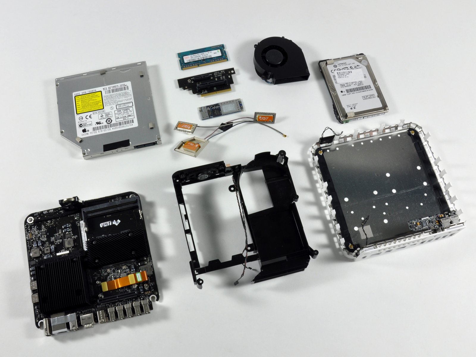

J'utilise un mac mini fin 2012 et depuis une semaine, il ne s'allume plus. Pas un bruit, pas un son, pas la lumière blanche non plus. Rien du tout.
Je pense que c'est dû à la carte mère... Il y a une semaine, j'ai changé le ventilateur qui ne fonctionné plus, une fois l'installation effectuée, je l'ai démarré, il s'est bien allumé mais 10 secondes plus tard il s'est éteint et depuis il fait le mort.
Je précise que j'ai déjà fait toute les manip conseillé ici et sur le site d'Apple. Que la RAM est neuve (et fonctionné très bien) pareil pour les disques, 2 ssd qui fonctionnent également sur d'autre pc.
J'aimerais savoir, à première vu vos impressions et si une personne à eu les mêmes symptôme ?
Salut.
A ta place, je referais un démontage pour voir si quelque chose cloche visuellement.
Pourquoi as-tu changé le ventilo, le mac chauffait ?
As-tu vérifié le câble et la connexion de l'alim, la pile 3 V CR2032 (qui aura bientôt 5 ans) ?

Alors j'ai changé le ventilateur parce que celui-là ne fonctionné plus.
J'ai essayé avec 3 câble différents pour l'alimentation, la connexion de l'alimentation à l'air de fonctionné, mais évidemment, je ne peux pas en être sûr à 100 %.
Pour le coup, je n'ai pas essayé/vérifié pour la pile, je l'ai vu en le démontant (j'ai déjà tout démonté pour essayé de voir le soucis).
Pour être tout à fait franc, je ne sais pas son utilitée.
Je vais allez en achetée une pour essayer, c'est on jamais...

Bon du coup j'ai changé la pile.. rien n'a changé. Je suis dépité :/
Une pile usée peut empêcher certains Macs de démarrer, pour le prix, il était intéressant de toutes façons de la changer.
Un Mini qui s'éteint brusquement et qui ne démarre plus me fait penser à une panne du bloc d'alimentation. Il faudrait le démonter et le tester ou le faire tester. S'il est mort, tu peux le changer toi-même pour environ 50€. Chez un réparateur la note sera plus proche des 200€...

Salut Fogi est désolé pour le délai de réponse.
Oui en effet, le bloc d'alimentation était bien HS. Je l'ai changé, achat Ebay, pour 25 euros. Tout fonctionne niquel.
Merci quand même pour commentaire qui du coup, m'aurait certainement sorti d'affaire.
Encore merci.

Sauf erreur de ma part, par défaut c'est un bloc d'alimentation externe, non ?
Si c'est la référence A1283, c'est ici que ça se passe... Mac mini Model A1283 Teardown ...mais l'alimentation est bien un bloc externe.

Ce Mac mini à 15 ans, tu ne peux plus aller sur beaucoup de sites internet ! De plus, le message de base est annoncé pour un Mac mini de 2012 et la différence de construction est très différente, et oui il y a bien en interne un bloc d'alimentation, mais pas dans le tien.
Ah oui tu parles de la pièce externe blanche comme un transfo ? je l'ai changé et cela n'a pas résolu le pb. J'ai également changé la pile 2032
aie alors c'est la carte mère

Je me suis retrouvé face au même problème : le Mac mini 2008 de mon frère qui ne s'allumait plus du tout, sans savoir si ça venait du bloc d'alimentation externe (qui ne comporte aucune diode) ou du Mac.
Même dilemme que @cipsela que j'ai personnellement résolu pragmatiquement : inutile d'investir plusieurs dizaines d'euros dans une alimentation externe d'occasion sans savoir si ça fonctionnerait (ou pas), tout ça pour peut-être (ou pas) ressusciter un ordinateur qui, même fonctionnel, était largement obsolète en 2024.
Donc j'ai démonté le Mac mini pour en sortir le SSD interne (que j'ai mis dans un boîtier USB afin d'en récupérer les données pour mon frère) puis j'ai apporté le Mac mini dans un Apple Store pour recyclage.
