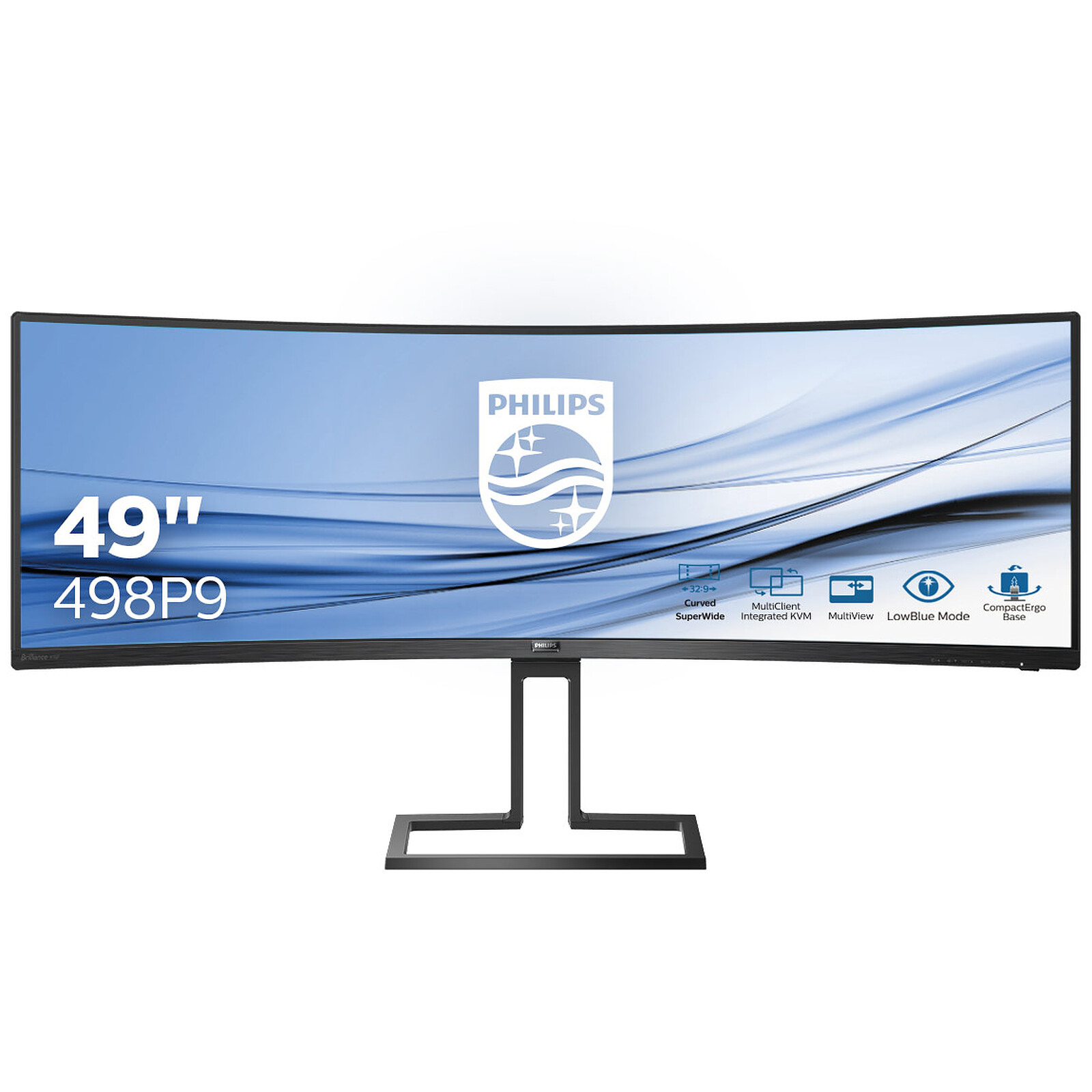

Donc actuellement avec un imac 2015 27" + 1 écran 27" thunderbolt j'aimerai passer au mac mini M1 + écran wide 49" pourquoi pas... En le mettant sur la gauche, on peut voir le patient.
1/ Quel écran me conseillez vous ?
2/ Est il possible de faire un dual display de façon à connecter le M1 à un autre écran du genre 34 pouces ou plus , de façon à envoyer des informations au patient dans la salle d'attente.. Sorte de fichier powerpoint ou via keynote par exemple

Il n'y a pas que la taille de l'écran qui compte pour évaluer la quantité d'information que l'on peut visualiser sur un écran, la résolution est aussi importante. Et les Wide 49" ont souvent une résolution réduite, ça se voit au nombre de lignes de pixels affichés. Mais si tu as besoin d'afficher beaucoup d'informations, ça vaudrait le coup d'attendre les machines plus haut de gamme qui devraient sortir cette année.

De quelles machines parles tu ? Par exemple le m1 est capable de sortir du 5120x1440
Tout comme cet écran
Pas suffisant ?
Pas suffisant ?
C'est bien ce que je voulais dire : 1440 lignes c'est très bof bof, l'écran de ton iMac 2015 en a le double (5120 by 2880 pixels).
Tu focalises sur la taille de l'écran 49" mais en fait il affiche 2 fois moins d'informations que ton Mac actuel, je ne vois pas ou est le progrès. Après c'est ton choix, je suis juste là pour t'apporter des infos, ce n'est pas moi qui travaillerais avec toute la journée ;)
