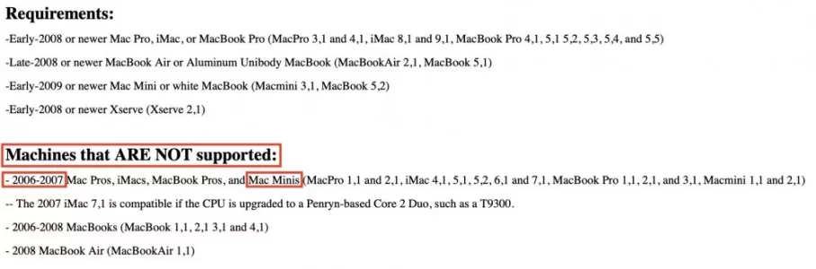

Dans les faits, ça ne change rien. Dernier OS supporté : Snow Leopard.
Si je veux mettre un OS plus récent, va voir chez dosdude pour commencer.
Merci pour le lien l'ami ;)
Malheureusement dans le lien cité en réponse #2 ton vieux Mac mini 2006 en restera sous Snow Leopard, car ce n'est pas possible pour macOS Sierra...
...et il n'y a aucun autre patch entre OS X Snow Leopard et macOS Sierra !
