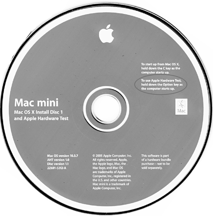

Essaye de faire un Apple Hardware Test. Pour cela insère le DVD fournit avec ta machine et appuye sur C au démarrage. Le test étendu peut être long, mais tu seras fixé.
:zen:
non, c'est la touche "D" !
Il me semble que c'est "c" pour un volume bootable (DVD, CD) sur un disque optique et "d" pour avoir (s'il existe) le DVD d'instal.
oui, "C" pour booter sur le DVD pour installer OS X mais "D" pour l'apple hardware test.
c'est marqué sur le DVD d'installation.

Je n'ai pas de dvd hardware. Il y a le dvd d'installation où il est écrit "pour installer appuyer sur C" "pour lancer un texte hardware appuyer sur D". C'est ce que j'ai fait et il ne démarre pas à partir du dvd.

Réessaye de mettre le DVD sur lequel il est écrit "Pour lancer un test hardware, appuyer sur D". La procédure est la suivante :
1/ Mac allumé, tu mets le DVD dans le lecteur ;
2/ Tu redémarre le Mac ;
3/ Lors du processus de redémarrage, c'est-à-dire dès que tu as cliqué sur "Redémarrer", tu appuye sur D, et tu ne lâche pas tant que tu n'as pas l'écran d'accueil de l'Apple Hardware Test - cela peut prendre plusieurs minutes
:zen:
C'est pas toujours pareil ! :siffle: :D
t'as quoi pour un mac mini ? :D
tu dois avoir un powerpc, car sur le DVD de mon mac mini intel, c'est écrit appuyer sur la touche "D".
HS/ mais la touche option sur les mac ppc ne peux pas servir pour choisir le volume bootable ?
faut faire comment ?
Bien sûr, c'est un PPC ! :D
En fait, il y a deux volumes sur le DVD, donc quand on démarre avec la touche "alt" (et non pas "option" :eek: ) on a le choix entre MacOs ou AHT ! :up:
