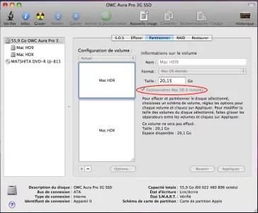

Tu as bien cocher "Gestionnaires Mac OS9 installés" quand tu as formaté ton disque ?
Absolument
Je crois que n'y avais pas pensé au début, mais j'ai recommencé sans plus de succès.
A y réfléchir, je pense que Pascal a raison puisque le disque n'apparait pas à partir du moment ou je suis en OS9.
