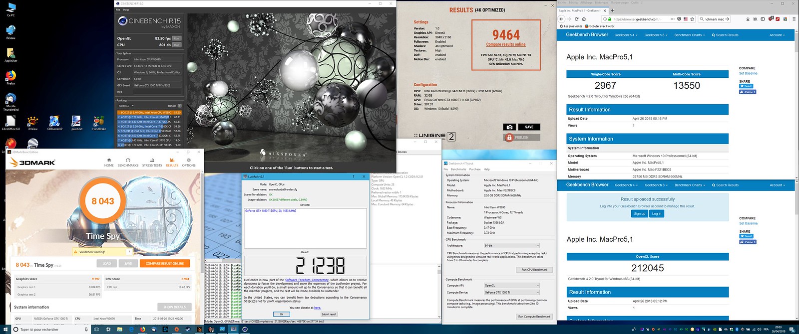

Je possède 2 machines en dual-boot Hight Sierra 10.13.4 et Win 10 Pro.
La première machine:
Mac Pro 4.1 flashé 5.1 complet
Hexa Core Intel Xeon W3690
32 Go RAM DDR3 ECC 1333MHz
EVGA GeForce GTX 1080 Ti FTW3 GAMING ICX 11G
GT120 Original Mac
1 x SSD Crucial BX100 500 Go
2 x DD Seagate 3To (3 to pour Mac, 3To pour Win)
Lecteur Graveur Blu-Ray LG
Carte Wifi Apple Broadcom Bcm94360cd - 802.11 A/B/G/N/AC + Bluetooth 4.0 + cable extension pour utiliser l'antenne originale Bluetooth,avec support Continuity, Handoff et AirDrop
Carte Pci-Express USB3
Cables alimentation Pci-Express pour carte video
Compartiment sous le lecteur pour 2 x DD 2"5 & 1 x DD 3"5
Actuellement :
SSD partionné en 2 avec: MacOs Hight Sierra 10.13.4 x64 & Windows 10 Pro x64 (via Bootcamp)

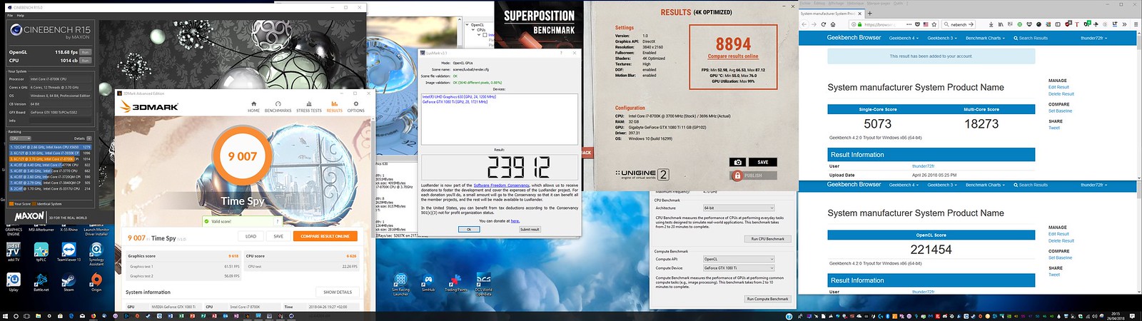

La deuxième machine:
PC Gamer Hackintosh
Processeur Intel Core i7 8700K
Carte mère ASUS ROG STRIXX Z370-E Gaming
Mémoire G.SKILL Trident Z RGB 32 Go (4x8) DDR4 2400Mhz
Windows 10 Pro x64 sur 1 SSD Crucial BX100 500Go & 1 Disque Dur Seagate IronWolf HD 8 To
MacOs Hight Sierra 10.13 x64 sur 1 SSD Samsung 850 EVO 500Go & 1 Disque Dur WD 2To
Gigabyte Aorus GTX 1080 Ti Xtreme Edition 11Go
Pour le fun j'ai fait plusieurs benchmarks sous Windows 10 pour commencer pour voir l'influence du CPU sur le GPU (entre deux processeurs 6 cœurs de différence d'âge 7- 8 ans pour le Xeon W3690 et le i7 8700k).
Prochainement, je posterais des Benchmarks sous MacOs.
Mac Pro 4.1 flashé 5.1 sous Win 10 Pro
Hackintosh sous Win 10 pro
