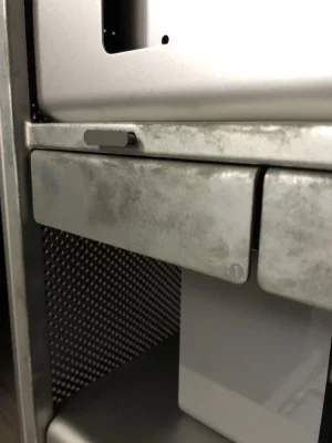

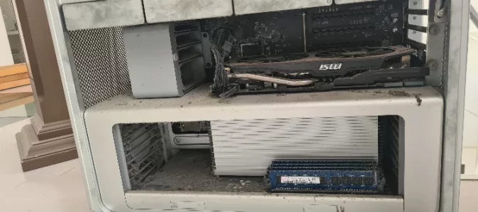

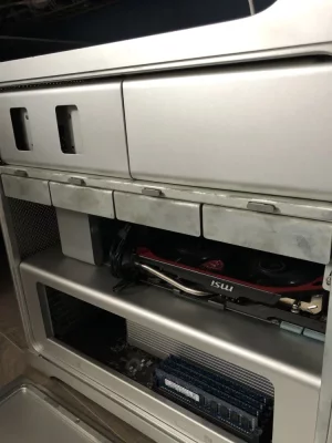

bonjour j'ai récemment acheté sur leboncoin un Mac pro 5.1 de 2012 parfaitement fonctionnel dans cet état:
que j'ai ensuite nettoyé :

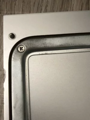

mais en le nettoyant je me suis vite rendu compte que les supports des HDD, les contour du Mac et du panneau qui s'enlève étaient taché :
J'ai tout tester pour enlever ces taches mais rien y fait (nettoyant-vitre ; vinaigre ; ...) (je me demande si c'est de la rouille ?)
si quelqu'un aurait un produit miracle pour enlever ces taches, aurait déjà eu se genre de problème, aurait une astuce ou autre je suis preneur.
Merci de votre aide et bonne soirée.
Impossible sur de l'aluminium. Le problème est que le traitement qui est une anodisation a été altéré par assurément un taux d'humidité très élevé, par exemple un stockage inadapté dans une cave humide. Quoi faire ? Malheureusement rien, la seule possibilité est de démonter tous les supports atteints et de leur faire subir une nouvelle anodisation.
Tu ne trouveras personne pour faire ce type de traitement, il n'y a aucun traitement possible par tes propres moyens. Le souci est que dans le temps que ce phénomène de dégradation continuera et rendra de plus en plus poreux l'aluminium. On ne doit jamais, mais jamais, utiliser une éponge du style gratte-gratte, jamais !
Edit : lien générique pour parfaire ta culture... anodisation
Réactions: Artyom et edenpulse

L'aluminium ne peut pas rouiller.
Il doit s'agir du traitement de surface qui se dégrade. On ne peut rien y faire. Mais le matériau ne perd pas ses qualités structurelles, donc c'est purement visuel.
On peut arrêter le processus en passant un vernis, mais cela va faire ressortir les tâches déjà présentes. Sinon, envisager de repeindre, tout simplement, avec une peinture pour support métallique, idéalement au pistolet sur pièce démontée pour un rendu bien homogène.

Laine d'acier extrafine?
Apprêt et peinture...
Sinon, microbillage... Donc démontage de chaque élément suspect...

SI tu es un bricoleur très méticuleux, tu peux tenter l'aventure en suivant ceci... https://fr.wikihow.com/anodiser-de-l'aluminium ...il y a des lustres que je connais cette possibilité faisable par tout le monde. Auparavant il faut faire des essais pour tenter de trouver la bonne teinte, j'avoue que ça prend du temps, mais pour moi, le jeu en vaut la chandelle pour éliminer ces vilaines traces. À toi de voir. :cool:
Tu as d'autres possibilités... faire une anodisation
