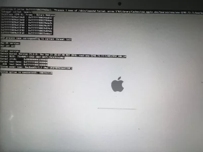

Bonjour, Cela faisait 3 jours que j’avais réparé mon mac ( restaurer le mac car problème de bug) tout marchait bien, jusqu’à ce que tout freeze. Du coup je force pour l’éteindre. Je le rallume et là le mac redemarre en boucle avec ce message ci joint. Merci d’avance pour votre aide.

Donc tu confirmes avoir effacer le disque interne ?
Où as tu juste utilisé cette clé pour récupérer l'OS ?
Après il me semble que j’ai procédé ainsi. Restauration du disque dur. J’ai effacer l’image disque ( sûrement une erreur mais c’était impossible de lancer le chargement d’os, après l’avoir effacer le chargement pouvait se lancer mais pas aboutir) ensuite je suis passée a l’installation sous clé.
Si c’est une " vrai " clé Bootable ( désolé, j'ai un doute )
Avec une clé Bootable ( clé d’installation ) => tu redémarres ton Mac avec la touche ALT enfoncée => Utilitaires de disque => effacer le disque à la racine ( faire apparaître tous les appareils ) => quitter Utilitaires de disque ( cmd+Q ) => réinstaller macOS à partir de cette clé. Là, c’est une Clean Install, or visiblement, ton Mac cherche un volume de démarrage, d’où le Kernel panic.
Ton Mac est d’origine, que dit le menu  => à propose de ce Mac ?
