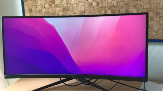

Bonjour, je dispose d'un MacBook Pro 2017, 13' pouces avec la dernière version de Monterey.
Lundi, pendant le chargement du jeu Hearthstone (première fois que je lance ce jeu), je vois l'écran s'éteindre.
Sur le coup je pense à ma batterie, mais avec un peu de temps je comprends qu'il était chargé.
Concrètement j'ai essayé de le rallumer maintes fois, toujours le même problème l'écran reste éteint tandis que l'ordinateur est allumé, du moins les touches du clavier.
J'ai alors eu l'idée de le connecter à écran externe en hdmi, voici la photo :
J'ai essayé aussi tous les raccourcis de restauration apple, mais rien...
Avez-vous une idée du problème ? Carte mère ? écran ? Monterey ?
Merci pour votre temps !

Sur un écran externe tu as donc une image envoyée par le Mac (même si tu ne vois pas les fenêtres) et l'cran du MBP reste noir ?
Si c'est bien le cas, soit c'est la nappe qui est HS (ou débranchée) soit c'est l'écran du MBP qui est HS.
Pour la nappe tu pourrais ouvrir et vérifier qu'elle est bien connectée.
Autrement --> SAV

Bonjour, je n'ai reçu les tournevis qu'aujourd'hui. J'ai donc pu ouvrir le MBP. Lorsque j'ai ouvert, je n'ai rien signalé d'anormal, je n'ai rien démonté à l'intérieur, la nappe semblaient branchée, même si je ne peux le confirmer. Et concernant le retro éclairage, j'ai mis la lumière de mon téléphone derrière la pomme, mais la lumière ne passe pas, j'ai donc fait ça frontalement mais rien de ressors. Il semblerait que ce ne soit pas ça non plus.
Auriez-vous une explication de pourquoi ai-je une affichage de mon MBP sur écran externe en hdmi, mais impossible de me connecter, je vois juste un fond d'écran figé.
Parce que le second écran est réglé en mode "Bureau étendu" plutôt que "Recopie vidéo" (celui qu'on utiliserait pour une conférence p.ex.).
En mode bureau étendu, seul l'écran défini comme écran principal dans les Préférences système > Moniteur comporte la barre des menus. Quant aux icônes et fenêtres, tant que tu n'en as pas déplacés vers le nouvel écran, tu n'en vois pas — donc reste juste le fond d'écran.
Il faudrait que tu puisses lancer les préférences système (p.ex. avec le raccourci-clavier pour Spotlight), puis que tu ailles à l'aveuglette pêcher (par cliquer-déplacer) cette fenêtre pour l'amener sur l'autre écran (*) et pouvoir alors modifier ses réglages.
(*) La première question qui se posera est : vers où faut-il se déplacer ? Mon moniteur externe est-il la continuation du côté gauche, droit, haut ou bas de mon premier écran ? :oops:
— En testant ça, si ton bureau est un tant soit peu encombré, après quelques essais de glisser-déplacer dans un sens puis dans un autre tu risques d'y mettre un peu de désordre. ;) Mais c'est sans doute un moindre mal… :angelic:
