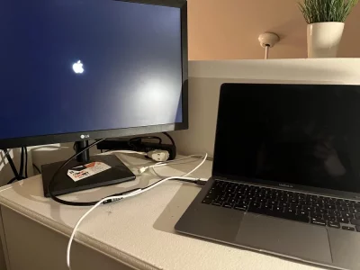

J’ai un MacBook Air 2020 qui a un écran qui ne fonctionne plus. Je le branche à un écran externe et tout fonctionnait mais lorsque j’ai voulu réinitialiser l’ordi… ça reste sur la pomme et il ne se passe plus rien.

Oui l’écran a cesser de fonctionner mais tout était correct avec un écran externe. J’ai voulu reformater le système pour enlever toute les données et maintenant l’écran externe est noir. Quand j’ouvre l’ordi et je ferme le l’écran du MBA rapidement l’écran externe affiche la pomme blanche sur fond noir et rien ne se passe.

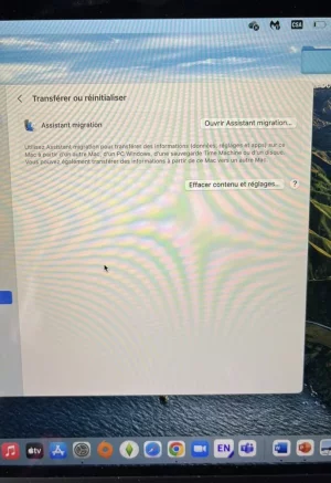

Voici ce que j’ai d’afficher …
Il faut démarrer et conserver le Macbook fermé tout le temps (utilise un clavier/souris externe, entrouvre juste le temps de l'allumer)
Bizarre j'ai l'impression en lisant cette Technote que l'Assistant d’effacement s'utilise plutôt sur des machines à processeur Apple (M1 et autres).

Il ne se passe rien car l’écran est noir sur le MBA. Il faut que ferme le couvert pour envoyer l’image sur l’écran externe et si je pèse sur les touches Maj + Option + Commande + R longtemps et que je ferme le couvert après…. L’écran externe reste noir comme si l’image ne transférait pas…
