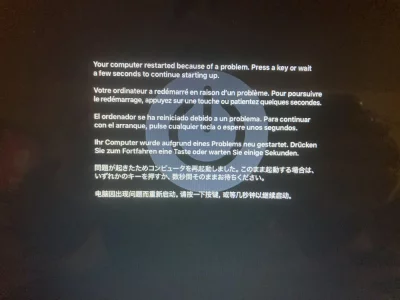

Bonsoir, mon MacBook Air a planté suite à une mise à jour qui n’a pas pu aboutir, je dirais suite à un problème de place mais sans aucune certitude... j’ai lu pas mal de sujets mais je suis complètement perdu, mon mac ne s’ouvre plus ... il reste bloqué sur la barre de progression qui s’interrompt et l’ordi s’arrête. Un message d’alerte apparaît sur un fond noir : votre ordinateur a redémarré suite à un problème.... je suis désemparée... si quelqu’un pouvait me guider !!! Par avance merci

En fait, j’avais déjà fait plusieurs manipulations en me basant sur vos précédentes réponses. J’arrive bien sur la fenêtre des 4 utilitaires c’est après que ça bloque. Quand je relance la mise à jour de macOS cela ne va pas jusqu’au bout du processus... avant la fin l’ordinateur s’arrête et apparaît alors un message d’erreur en pj.
