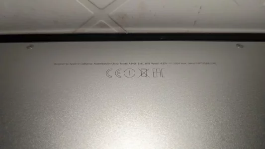

Ma copine a un MacBook air A1466, que je n'arrive décidément pas a réinitialiser...

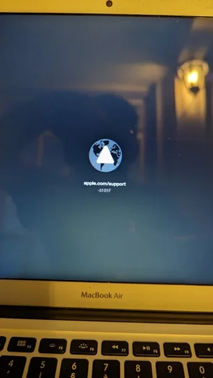

J'ai parcouru je ne sais combien de forum et j'ai essayé toutes les manipulation et association de touche possible et connue (je penses), mais rien n'y fait. L'erreur 5101f me donne du fil a retordre.
Je ne sais plus quoi essayer pour régler ce problème.
J'ai lit que cela pourrait provenir du fait que je sois connecté en wifi. Je n'ai malheureusement pas d'adaptateur USB/RJ45.
Je me tourne donc vers vous, pour savoir qui vous avez des astuces a me proposer.
Je vous met quelques photos du MacBook air en question.

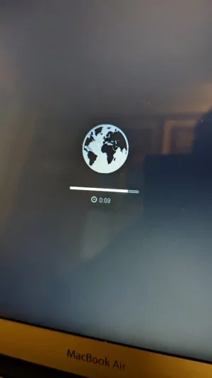

Pour la combinaison de touche Cmd alt p r, le pc redémarre, me demande de me connecter à un réseau WiFi, puis il se lance (j'imagine) dans une téléchargement du système pour la restauration.
A la fin du temps restant, l'erreur 5101f apparaît de nouveau.

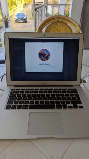

J'arrive à aller jusqu'à l'étape d'installation ou téléchargements du macOs Sierra. Mais j'ai ce message qui apparaît à la fin de l'étape.
"Une erreur s'est produite lors de la préparation de l'installation. Essayez d'exécuter à nouveau cette application."

Avec un MBA, c'est 9 fois sur 10 le problème, surtout avec une faible bande passante, sans une connexion fibre c'est la misère. Le plus serait en effet d'avoir un adaptateur pour une meilleure stabilité.
Ce code d'erreur confirme un problème de non-connexion ou de décrochage des serveurs d'Apple. Et malheureusement, 9 fois sur 10 la version de macOS Sierra pose problème et devient quasiment impossible à télécharger.

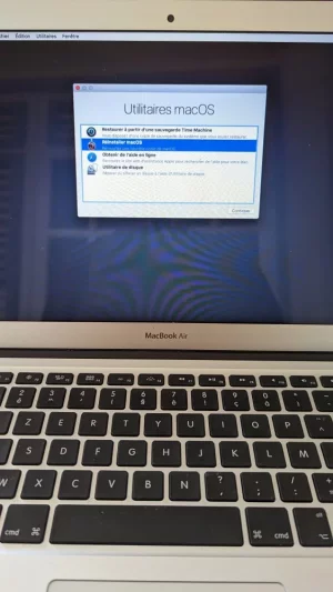

Avant d'en arriver là, démarre avec la séquence de touches shift+alt+cmd+R, qu’elle est la version de macOS qui est proposée ?
Bonjour, avec la combinaison Shift+Alt+Cmd+R, il me propose macOs Sierra. Ce la m'envoies directement sur l'utilitaire macOS.
Il faut donc que je trouve quelqu'un qui dispose d'un mac pour créer la clé, ce qui va être très compliqué, car je ne connais personne qui dispose d'un mac dans mon entourage. Est-ce possible de le faire par machine virtuelle ?

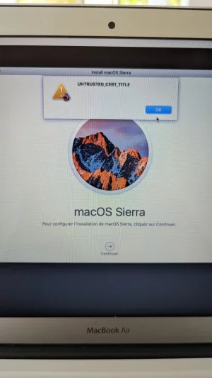

Juste comme ça et par curiosité dans cette fenêtre...
...dans la barre de menu en haut, un clic sur Utilitaires, tu sélectionnes le Terminal et dans la fenêtre noire tu tapes cette commande...
date 0115200017
...en validant avec la touche Entrée. Cela changera temporairement la date et heure au 15 janvier à 20:00 de l'année 2017. Tu quittes le Terminal, est-ce que le téléchargement abouti ? Si non, il te faudra en passer exclusivement par un autre Mac pour créer une clé USB d'installation.
Oui j'ai un globe tournant au début.
En changeant la date, j'obtiens ce message "untrested_cert_title"
