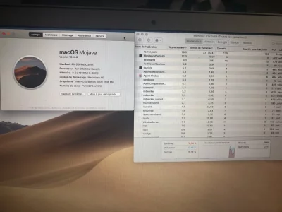

Mon MacBook Air de 2017 est devenu une épave et je ne trouve pas la solution malgré tous les essais.
Pour faire un historique :
Il a commencé à « ralentir » il y’a deux semaines, sans raison apparente, au début c’était juste partiellement peu importe ce que je faisais sur l’ordinateur ( parfois utilisation à fond avec plusieurs app ouvertes et il fonctionnait parfaitement d’autres fois aucune application ouverte et il se mettait à ramer je le voyais en bougeant ma souris sur le dock )
J’ai pensé à regarder le processeur et j’ai constaté que kernel_task tournait à 230%
Suite à cela j’ai fait une grosse erreur de débutant : installer cleanmymac avec leur jolie site et les sites partenaires qui en disent du bien (c’est vrai j’étais aussi déprimé à l’idée que mon mac me lâchait)
Ducoup suppression de pas mal de fichiers plus ou moins important mais surtout aucun résultat significatif sauf les premières minutes après le clean.
A cette époque le mac était sous catalina ducoup je me dis que je vais faire la maj big sur ( sur un malentendu tout peut ré fonctionner )
Surprise ça remarche incroyablement bien durant 1 soirée .
Lendemain retour des lenteurs sans app ouverte je le rappele.
Vu la situation il me reste une dernière solution , effacer le disque et réinstaller la version initiale avec cmd alt maj R ce que je fais. Je fais aussi également reset SMC et NVRam , réparer le dique bien sur . A ce moment pareil il remarche bien pendant 1 h jusqu’à que ses vieux démons resurgissent et qu’ils se mettent à ramer comme jamais’ auparavant.
La c’est simple je peux plus rien faire dessus .
J’ai beau éplucher les forums et tester les solutions ça ne marche pas .
Merci de votre aide .

On voit sur la copie d'écran que les process mes et mdworker ne prennent pas grand chose. Le Kernel Task non plus d'ailleurs.
En fait, je pense avoir trouvé la solution c’est Google chrome qui me mettait mon ordinateur au plus mal. Quand je le lançais à peine sur Google le kernel pouvait monter à 400% ducoup je l’ai supprimer et là miracle même sur safari ou autres applications ouvertes le kernel reste stable à 20 donc si ça peut servir aux autres supprimer Google chrome !
