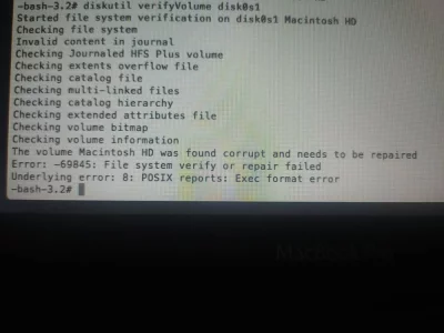

Bref, en farfouillant sur le Forum j'ai trouvé une discussion qui expliquait comment aller dans Terminal et taper des lignes de commande pour vérifier et réparer le disque en suivant les indications de Macomaniac...
Sauf que l'erreur persiste et que je ne sais pas trop comment procéder car il ne s'agit pas tout à fait du même code d'erreur que dans le post précèdent.

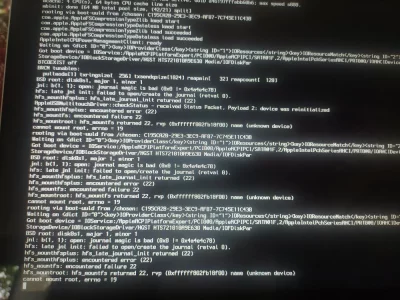

Alors j'ai essayé mais le problème c'est que quand je le démarre en mono-utilisateur (cmd+S) les lignes défilent en boucle et les dernières lignes l'indiquent un échec et une erreur (photo en PJ). Du coup je ne peux pas essayer les commandes qu'ils préconisent sur le lien que tu m'as envoyé...
Pas très bon signe. Tu peux tenter la même commande
fsck -fy
depuis le Terminal en démarrant sur la partition de récupération, mais je crains que le résultat soit le même que celui du SOS Disque.

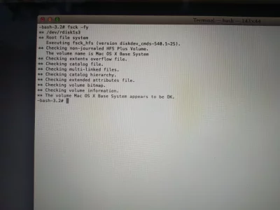

Voilà ce que ça donne quand je tape la commande fuck -fy
Je ne comprends pas... Je ne vois pas d'erreur...

Je ne suis pas sûr de comprendre moi même ... Le volume est indiqué comme "non journalisé" alors qu'en principe un volume système est formaté en macOS journalisé. Je ne sais pas faire pour corriger ça s'il y a lieu. Si tu vas dans Utilitaire Disque est-ce que l'apparence de Macintosh HD a changé ?

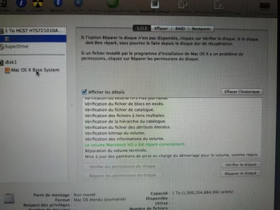

Alors si je vais dans l'utilitaire Mac HD est toujours grisé. Par contre si je le fais vérifier/réparer il fini par me dire que le "volume est réparé" mais le disque n'est toujours pas monté et ça ne change rien au redémarrage. (Je ne sais pas si c'est significatif ?)

Le bouton "monter" apparaît bien mais il ne veut pas monter le disque si je clique dessus. Il me dit de réparer le disque avant (dans l'utilitaire), ce que je fais mais je ne change rien.

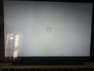

Impossible de le démarrer en mode sans echec, c'est bien Maj + power ? Si c'est ça il démarre "normalement" mais fini par afficher un écran avec sans interdit.
La commande pour monter le disque j'ai essayé aussi mais sans succès...
C'est Power puis immédiatement Maj, à garder enfoncé jusqu'au bout.
Bonjour, alors je viens de re-essayer mais j'atterris sur un écran avec sens interdit (photo en PJ).

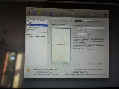

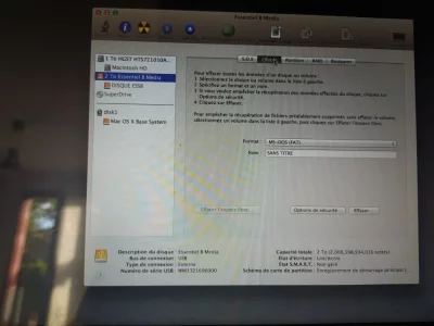

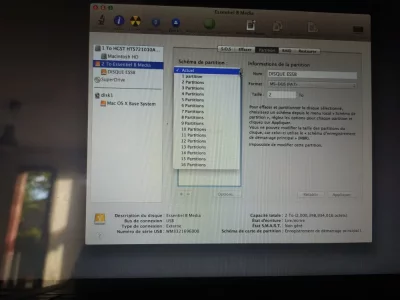

J'en profite pour poser une petite question du coup : quand je veux formater mon DDE pour y installer l'OS, je ne trouve nulle part la possibilité de le mettre en partition GUID... Est-ce que j'ai loupé une étape ? (Je mets en PJ les fenêtres que j'ai)
IMG_20220823_092858.jpgIMG_20220823_092721.jpgIMG_20220823_092724.jpgIMG_20220823_092730.jpg
Rectificatif : j'avais mal cherché c'est bon j'ai pu initialiser le DDE en journalisé et GUID. Je suis en train d'installer l'OS dessus.

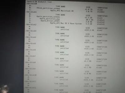

Ceci dit je reste dubitative quant à mon Macintosh HD qui reste non monté... si j'ai bien compris tout ce que j'avais lu cela ne peut que bloquer une migration ou copie ? J'ai essayé de le faire monter sur Terminal et par le bouton "monter" de l'utilitaire mais c'est un échec à chaque fois malgré les réparations de l'utilitaire de disque. D'ailleurs maintenant dans Terminal il voit toujours le DD interne quand je fais diskutil liste mai s'il ne le trouve pas quand je lui passe la commande de le monter...
