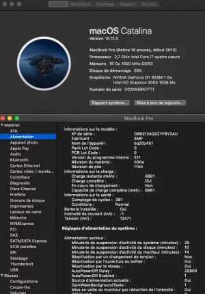

Depuis quelques mois, j'ai un souci avec mon macbook pro 15" de début 2013. Lorsqu'il n'est plus branché au secteur il s'éteint lorsque l'indicateur de batterie arrive dans les 30% voir des fois dans les 40%. J'ai bien fait un reset du SMC et le nombre de cycles de la batterie est correct (voir screenshot). Je ne sais plus quoi faire.
Je confirme que la batterie est bien d'origine.
Merci d'avance pour vos avis.

Ca fait penser à une batterie en train de mourir, pas trop étonnant pour une machine de 7 ans (même s'il n'y eu que 381 charges).

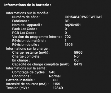

Je me permets de rebondir sur le sujet avec un souci proche. J'ai un MBP retina 15 pouces fin 2013 et depuis quelque temps il s'éteint sans prévenir (a vrai dire depuis que j'ai installée Creative Cloud 2020). Même branché sur secteur. Souvent ce sont les logiciels de la suite Adobe qui le font surchauffer et il s'éteint. Mais ça peut aussi arriver à froid en allant juste sur internet.
Je l'ai fait nettoyer physiquement et la pâte thermique du processeur a été changée. J'ai refait un clean install et j'ai installé Mojave. Tout ça n'a rien changé.
J'ai donc regardé du côté de ma batterie, elle en est à 540 cycles, en faisant le diagnostic Apple il m'est conseillé de la changer.
Ma question est la suivante : est-ce qu'une batterie usagée peut générer ce type de comportement, à savoir faire éteindre l'ordi tout seul?
Merci d'avance pour votre aide!
