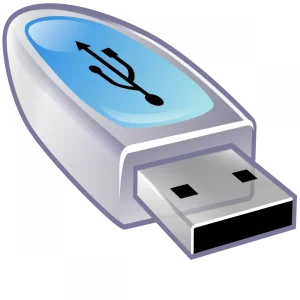

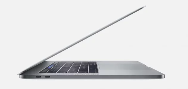

Mais tu n'en as pas besoin, tu peux connecter sans problème du matériel USB 2.0 ou 3.0. Pourquoi tu te focalises sur USB-C ?
Alors j'ai du mal m'exprimer, mais en gros ma clé c'est ça :
Et mon mac c'est ça
Tu as testé cette clé au démarrage depuis un autre Mac ?
Oui elle fonctionne sur mon MBP 13 2009...
EDIT : non en fait elle ne fonctionne pas au démarrage effectivement, mais elle est bien reconnue et le programme s'ouvre bien une fois le mac démarré.
C'est vraiment gênant pour l'autre ? parceque dans tous les cas il devrait démarrer et me demander de choisir mon volume de démarrage non ?
Sly54
Acrobate de l'espace
31 Janvier 2005
47 885
8 586
Nancy___
Et mon mac c'est ça
Ta clef est en USB A et les ports de ton MBP sont en USB C. Il te faut donc un adaptateur du genre de ce que je t'ai indiqué post #6.

Oui oui c'est bien ce que j'ai ! Pas un apple mais c'est ça en gros
