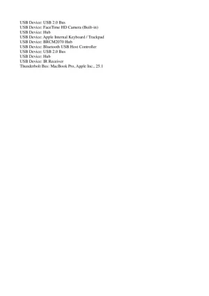

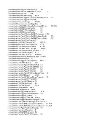

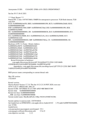

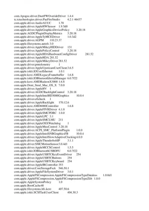

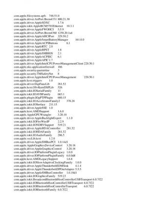

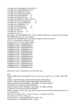

La dernière fois que le macbook s'est éteint et que j'ai réussi à le rallumer, il m'a gratifié pour la première fois d'un rapport de plantage, que je mets en pj.
