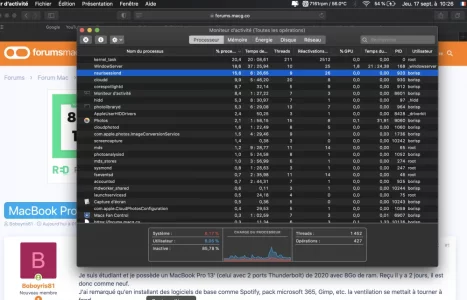

J'ai fusionné tes deux posts ;)
On voit en tâche de fond des process Photo qui tournent et (surement) des synchronisations de tes photos dans iCloud. Ca peut aussi expliquer la montée en T° (qui est très limitée grâce à l'action des ventilateurs).

Ah oui il y a la synchronisation des photos iCloud, penses-tu que cela peut en être la cause ? Pourtant ça me semble pas être une tache aussi complexe, si ? Si oui, j'attendrai que la synchronisation se termine et voir si le problème se répète encore.
Et si j'ai bien compris, la température est restée aux alentours de 60 degrés (au lieu de monter à 80/90) grâce aux ventilateurs qui tournaient (à fond du coup) ?
Oui, attend que tout ce qui concerne la synchronisation dans le Cloud, Spotlight… se terminent puis vois comment ta machine réagit.

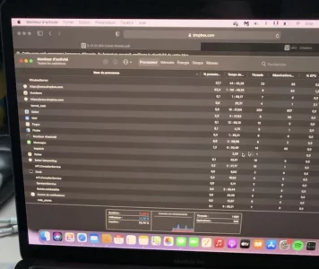

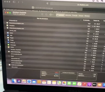

si juste aller sur Dropbox pose problème alors c’est grave.. voici des photos des moniteurs d’activité quand il s’est mis à ventiler ce matin

Désolée pour la qualité, j’ai récupéré le tout de vidéos
Je relis juste des cours... mais pendant que le MacBook Pro était en réparation j’ai fait exactement la même chose avec mon MacBook Air et c’est pas pour autant qu’il se met à ventiler.. après là c’est Dropbox mais des fois c’est sur zoom, mytf1, pages etc... c’est totalement aléatoire et variable, il n’est même pas possible de le provoquer intentionnellement. Du coup quand il ventile il est brulant, la batterie se vide en à peine 2h30 (sûrement la conséquence de la ventilation) mais c’est juste invivable. En comparaison, j’ai installer les sims exprès pour comparer et bien sûr il ventile mais il reste froid...
Tu n’avais pas une grosse synchro de fichier en cours quand tu as posté cette screen du moniteur d’activité ?
