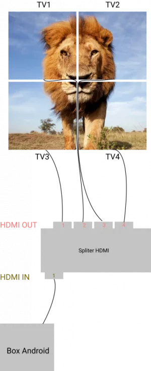

J'ai été récemment confronté à une demande un peu particulière : Je donne de temps en temps des coups de main à un ami qui gère une boutique à Paris, derrière la caisse, cette boutique a 4 grands écrans fullHD qui diffusent habituellement une vidéo étirée sur les 4 écrans. Le tout marche avec :
- Un mini-pc Android qui diffuse un flux 4K en HDMI
- Un “HDMI Splitter” qui envoie le haut-gauche du flux vers la tv en haut à gauche, le haut-droit vers celle en haut à droite, etc.
Résumé en un schéma ça donne:
Le problème, c'est que le splitter HDMI ne fonctionne pas bien : Depuis plusieurs semaines, le HDMI OUT 3 ne sors plus d'image, je soupçonne un problème matériel mais du coup un des écrans reste noir, quand je branche mon ordinateur sur la tv correspondante tout va bien, mais le HDMI OUT 3 du splitter a l'air de ne plus fonctionner.
