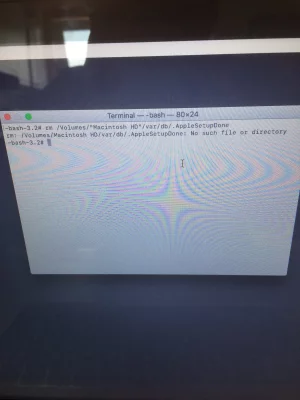

J'ai ce message qui apparaît lorsque je tape le code dans le terminal:
    1,2 Mo · Affichages: 178

Tu as peut-être déjà supprimé le fichier .AppleSetupDone par une commande antérieure -->
  • redémarre (Menu  > Disque de démarrage > Macintosh HD > démarre dessus) > tu vas avoir à t'authentifier d'abord pour déverrouiller le volume Macintosh HD > puis le Système va se charger
=> si tu as les écrans de paramétrage à la fin du chargement de l'OS (au lieu que ta session s'ouvre) > continue comme décrit dans la fin de mon tuto.
