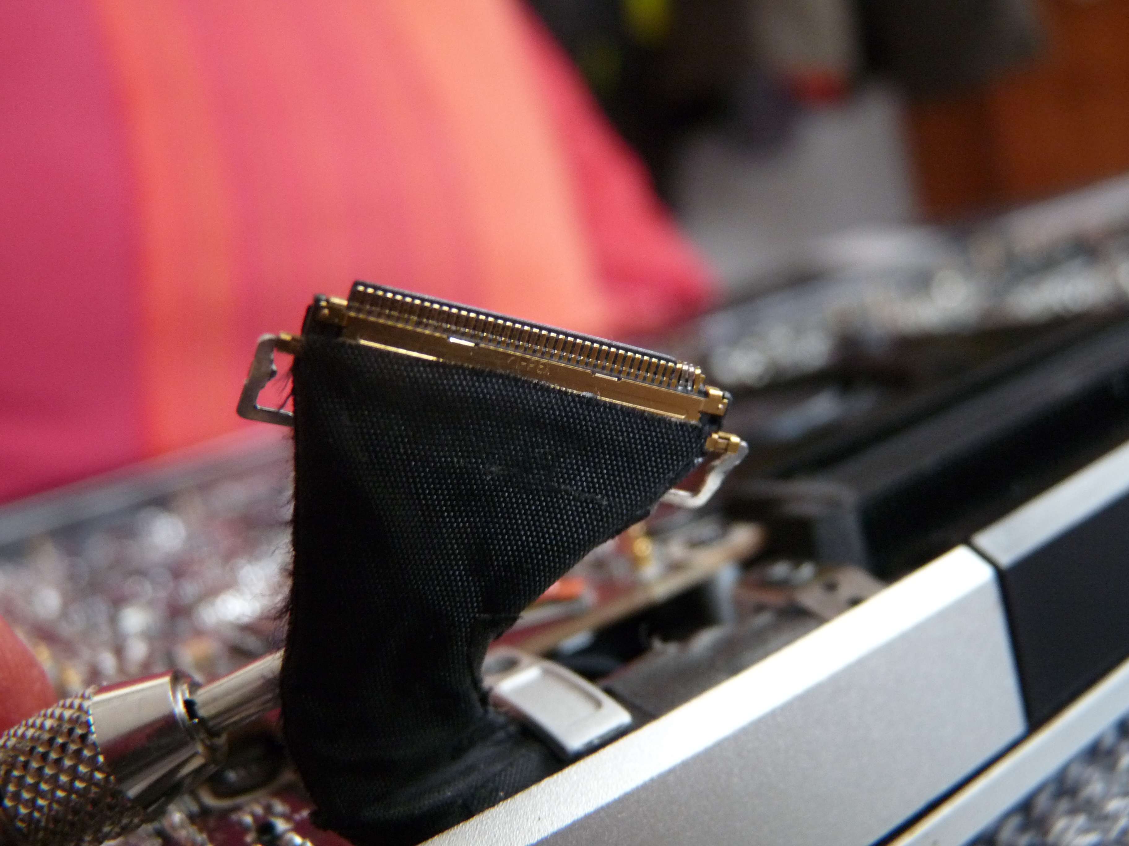

Voici donc la photo du câble vidéo. On voit que 2 ou 3 dents de droites ont perdues le revêtement dorés et sont un peu tordues.

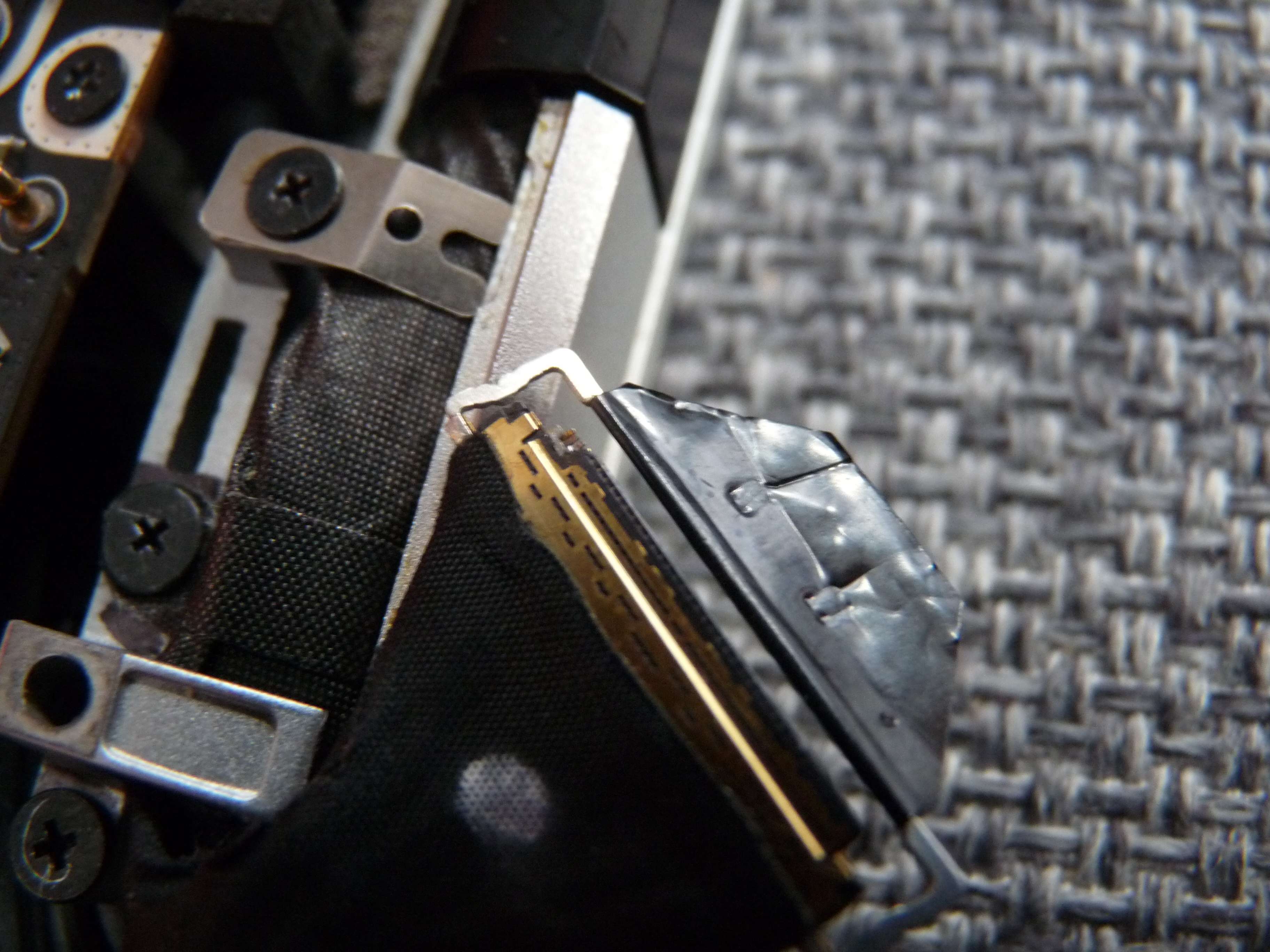

De l'autre côté au bout ( à gauche):
Et sur la fiche de branchement de la carte mère, on voit nettement là aussi que le revêtement doré est parti sur les côtés, peut-être à cause de l'acidité du café.

Sur le 1er screenshot on voit bien en effet que 3 contacts sont tordus et il y a de fortes chances que cela pose problème. Dans un premier temps, il va falloir impérativement les redresser avec des brucelles. Un kit de ce genre là sert toujours... http://www.amazon.fr/Brucelles-Pinc...46-6967327?s=hi&ie=UTF8&qid=1450712146&sr=1-4
De plus, il manque un peu de matière plastique entre les contacts. Si on est très bon bricoleur c'est aussi possible d'en rajouter un peu et maintenu avec un point de colle du genre cyanolite.
Pour la dorure, impossible de faire quelque chose, mais au remontage de ce connecteur, il faudra impérativement que les 3 broches (en fait 6 en tout) soient bien redressées et que la partie manquante en plastique soit remplacée, faute de quoi les contacts ne se feront pas.
Gentiment mais fermement dit, ce connecteur a été retiré comme un sagouin ! :wideyed:
Sur les 2 autres screenshots, il n'y a pas de répercussion vu que ce sont les points de soudure sur la carte mère, un petit nettoyage avec un coton tige et uniquement avec de l'alcool à 90° ne fera pas de mal.

Même constat que Locke pour le connecteur avec ces broches tordues, si tu n’arrives pas à les redresser comme il le faut, il faudra penser au changement de cette nappe

il faut impérativement changer ce câble LVDS, et ne pas tenter de 'redresser' ou de bricoler ce connecteur, faute de quoi le branchement 'brûlera' à nouveau la carte-mère au niveau du circuit de rétro-éclairage.
