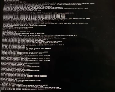

Semaine dernière, j'ouvre mon MacBook comme à mon habitude, celui-ci restant quasiment toujours en veille je l'éteints rarement. L'écran ne s'allume pas alors je me dis que je n'ai peut-être pas fait attention à la batterie, je le mets à charger et lance le démarrage. C'est là que le problème intervient, la pomme s'affiche et la barre de progression aussi mais c'est bien plus long que la normal et pendant la progression le Mac s'éteint à chaque fois, impossible de le démarrer. Globalement ça ressemble à ça :
En Verbose mode voilà ce qu'il indique au démarrage :
Même si je regarde un peu les manipulations conseillées sur le web, je contacte également l'Assistance Apple pour être sûr, on effectue les différentes manipulations mais rien n'y fait. Ce qui est bizarre c'est que quand on le démarre en récupération, l'étape "Examen des volumes" prend une bonne 20aine de minutes au lieu de 5 secondes puis quand on sélectionne "Utilitaire de disques" pareil, bien 10 à 20 minutes avant qu'il affiche les volumes sur le disque. L'outil de réparation S.O.S n'y fait rien.

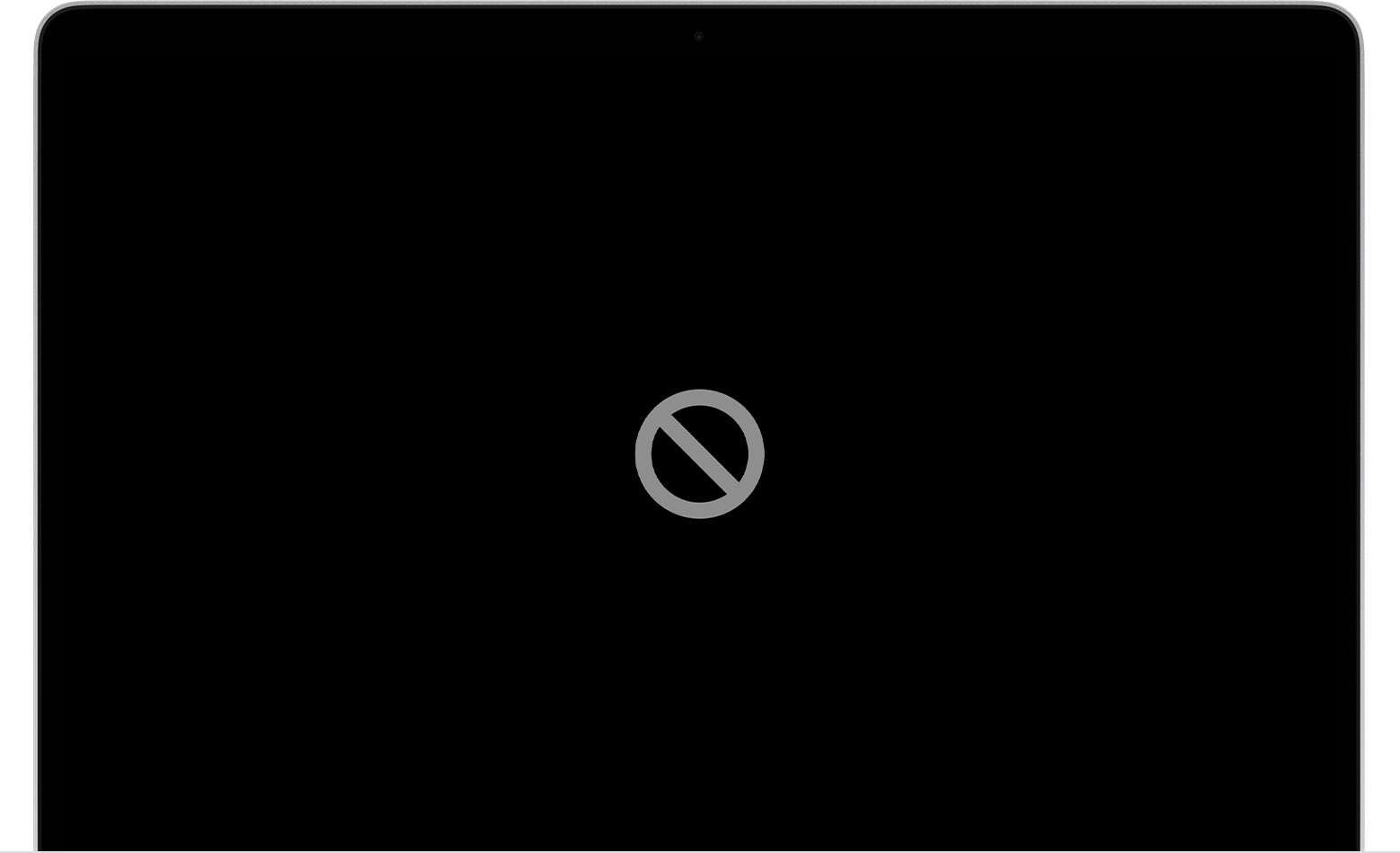

Bref, j'arrive à récupérer mon MacBook juste avant ce nouveau confinement sans aucune réparation. Hier, j'essaie de le rallumer pour tester et pas mal de choses ont changé par rapport à la situation du début, je ne sais pas si c'est le fait d'avoir démonté le disque qui a provoqué cela.
Déjà, depuis son retour, il démarre avec le cercle barré :

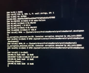

En Verbose mode on est sur quelque chose qui m'inquiète un peu plus par contre au démarrage
Et j'en suis là.
Je vous avoue que je suis un peu désespéré, je ne sais pas trop quoi faire. Je n'ai pas retenté le mode disque cible car j'ai rendu les câbles vu que ça ne fonctionnait pas. J'ai lu que certaines générations précédentes avaient un soucis de nappe SATA pour les disques SSD, est-ce que ça pourrait venir de là ?
