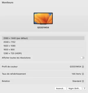

Pour les 144Hz, c'est ce que j'ai dans la fenêtre de gestion des moniteurs pour mon écran branché en HDMI (c'est pas un écran très récent en plus).
