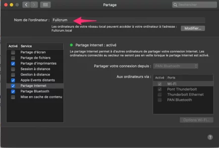

Jamais essayé,
Je fais tout le temps comme ça ...
Le seul souci est que le Mac porte le nom de ton Mac ( Mac de fullcrum pour moi donc ), il suffit alors d'aller changer le nom dans les Préférences Système !
