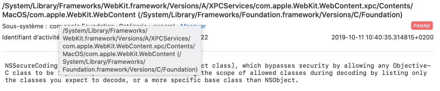

    Sandbox: com.apple.WebKit(679) deny(1) mach-lookup com.apple.CoreDisplay.Notification
    _MobileAssetUpdateClientUsage_block_invoke: Could not get accessing clients is nil
    Prediction is unavailable because no data was provided.
    +[_KSTextReplacementHelper validateTextReplacement:] >>> ERROR: invalid TR entry, error: _KSTextReplacementErrorShortcutHasWhitespace
    AMDeviceCopyValueWithError failed (0xE8000015) for device 0x7fc933e06f90
    Il est écrit carrément Panne pour celle ci

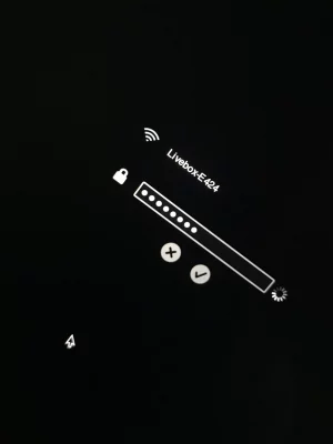

    Alors les 15 premières minutes tout c’est bien passé. Et là je suis dans les 15 minutes où il y a le globe qui tourne. Et la connexion à internet après avoir rentré le mot de passe le ne ce fait pas. Il y a la roue qui tourne à côté de l’encadré ou je rentre le mot de passe.
    En tout cas je confirme ça fait plus de 15 minutes que ça tourne sans aller à la page suivante...
    Je confirme une nouvelle chose, impossible de ce connecter à internet. En partage de Co avec mon iPhone ou avec la Box ça tourne et avec l’iPhone il dit même que ce n’est pas le bon mot de passe. Mais il n’y a pas eu de crash.

  16. Locke
    Locke What am I doing here?
    Modérateur Club MacG
    Inscrit:
    20 Juillet 2011
    Messages:
    29 817
    J'aime reçus:
    3 073
    Pour le moment, le problème n'est pas que la connexion se fasse depuis les serveurs d'Apple en démarrant depuis alt+cmd+R mais de voir si ton MBP est stable au minimum depuis la séquence cmd+R qui déclenche un démarrage depuis la partition de récupération. Comme ton MBP est stable, pour moi, tu as un problème logiciel et non pas matériel. Comme on ne sait pas ce qui est installé comme logiciels, il serait souhaitable que tu sauvegardes tes données personnelles, ce qui semble le cas.
    Il faudrait que tu fasses une réinstallation complète, mais ton problème est le suivant : en démarrant depuis cmd+R qui est la partition de récupération, lors d'un clic sur Réinstaller macOS, il faut passer par une connexion par les serveurs d'Apple et là ça va coincer vu que tu ne peux pas le faire directement avec la séquence alt+cmd+R (globe tournant) !
    Est-ce que tu as un autre Mac, toi ou dans entourage ? Il faudrait que tu te créer une clé USB de démarrage en utilisant Keylifornia, le lien est dans ma signature, et faire une installation propre, incluant impérativement un formatage de ton disque dur interne.
