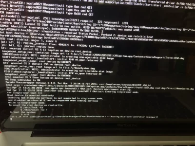

J’aimerais de l’aide pour réparer mon MacBook Pro A1286, qui fonctionnait sur High Sierra, dont j’ai vraiment besoin quand je m’absente de chez moi, j’ai en effet un iMac fin 2007 avec OS X El Capitan, et un iMac 2017 avec macOS Catalina.
Les problèmes ont commencé quand celui-ci n’allait pas au bout du démarrage, la barre de progression s’arrêtait aux trois quarts à peu près et l’écran est vide (gris), j’ai fait toutes les manipulations recommandées sans succès. J’ai essayé commande R et alt commande R, mais le problème est constant, après la tentative recovery, il redémarre, s’arrête et écran gris.
J’ai réussi à le faire monter en target avec firewire sur mon iMac El Capitan et ai réussi à redémarrer dessus, toujours en target, j’ai fait les réparations, etc… Comme il y avait des problèmes avec la batterie, j’ai changé la batterie, mais pas de résultat. Il apparait que le Mac n’a pas a priori de problème matériel, le DD a été testé. J’ai pu télécharger l’installation de El Capitan sur mon iMac 2007, mais n’ai pu réinstaller le système après l’avoir réinitialisé.
Je pense à un problème logiciel ? Quelque chose qui empêche le démarrage ?
J’ai finalement réussi à faire une clé bootable avec El Capitan pour réinstaller le système, je peux choisir la clé au démarrage, mais après il se passe la même chose, j’ai essayé avec commande S, et suivi quelques conseils, j’ai même changé la date, mais sans aucun résultat. Je viens vers vous parce que j’ai vraiment l’impression (ou l’espoir), que je peux encore tenter quelque chose pour le récupérer.
Avec commande S, j’ai ces informations : (j’ai remis la bonne date !)
MERCI

Non, j'ai la mappemonde discover recovery qui tourne apparement ça charge quelque chose avec une indication de durée et puis après ça redémarre, puis pomme, barre de progression et écran gris
J'ai recopié ce que j'ai quand je fais commande S (à la fin) :
Single-user boot
Root device is mounted read-only
Enabling and disabling services is not supported in single-user mode,and disabled services will not be respected when loading services while in suingle-user mode.
To mound the root device as reawrite:
$ /sbin/fsck -fy
$ /sbin/mount -uw /
To boot the system:
$exit
-sh-3.2# **** [IOBluetoothFamily][SearchFor TransportEvent TimeOutHandler]

Avec Option + CMD +R tu as effectivement une mappemonde puis on te demande de te connecter à internet avec le mot de passe Wifi (sauf si tu es en Ethernet) puis téléchargement d'un petit fichier de quelques 500 Mo et affichage du bureau simplifié. Es-tu en Ethernet ?
Pour CMD S contrôle du disque puis tentative pour passer le volume en écriture mount -uw /. Tu n'as pas d'autres messages ?
Si tu n'as pas moyen de voir ton disque on peut craindre un problème matériel (nappe SATA ? ou..)
Tu ne peux pas démarrer en mode cible avec ton iMac 2017 ?

Lorsque je démarre en mode cible sur mon iMac 2017, le MacBook Pro monte et je fais SOS, tout va bien. Là j'ai essayé de démarrer sur la clé USB bootable et ai mon MacBook Pro en mode cible monté sur mon iMac. J'ai donc essayé d'installer le système en redémarrant sur la clé, mais pas possible, message OSX n'a pu être installé. Le dd a été testé et tout va bien, de plus on a fait un essai avec un autre disque et le problème est le même, arrêt du démarrage au bout d'un certain temps, comme si à un moment donné (toujours le même, il y avait quelque chose qui empêche d'aller plus loin). Je suis prête à changer le DD mais sans savoir ce qui cloche, comme on a testé avec un autre disque, ce n'est pas le disque qui est endommagé(?)
J'ai lu ça, mais je en sais pas si ça correspond à mon problème et j'ai peur d'aller trop loin avec des expériences que je ne contrôle pas et de finir par bousiller définitivement l'ordi :
