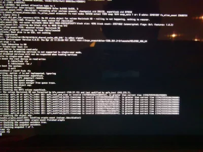

Merci pour l'aide une nouvelle fois.
Voilà ce que j'obtiens...
