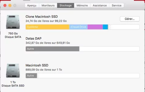

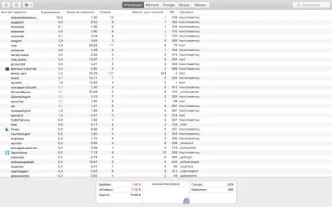

Je vous envoie une capture d'écran de mon stockage que j'ai épurer au maximum ....

Tes cleaners et ton antivirus ne servent à rien.
Toute ta RAM est consommée.
Ton disque de démarrage est très lent :
Performance:
  Charge du système: 1.96 (1 min) 1.75 (5 min) 1.74 (15 min)
  Vitesse nominale d’E / S: 0.01 Mo/s
  Système de fichier: 38.72 seconds
  Vitesse écrire: 54 Mo/s
  Vitesse lire: 52 Mo/s
(pourtant j'ai l'impression que tu démarres sur le SSD…)
A voir la copie d'écran jointe, ton OS est installé sur le disque dur rotatif très lent ! Tu m'étonnes que ça soit lent :(
Tu as plein d'erreurs et de plantages avec tes applications (Word, Safari, le BT, etc.)
Donc sauvegarde bien tes données.
Formates ton SSD.
Réinstalle ton OS (High Sierra).
ET sans rien installer d'autre, vérifie que le problème de lenteur est réglé. S'il ne l'est pas, branche ton SSD en externe : si c'est toujours lent, change ton SSD.

Merci je vais suivre ton conseil et mettre tous mes fichiers sur le data mécanique et je vais formater les deux partions en 1 seul peux tu me donnais les démarches a suivre et quel version de os je peux mettre sur mon MacBook Pro (13 pouces, fin 2011) en te remerciant par avance
    59,9 KB · Affichages: 50
Ah, tu as donc 2 partitions sur ton disque dur.
Et ton SSD est presque vide.
Idéalement, il faut que tu aies de bonnes sauvegardes quelque part, dès fois qu'une boulette arrive…
Tu as 100 Go sur ton SSD : c'est quoi ?
