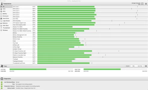

depuis hier dans la journée, mon macbook pro 2018 surchauffe, on entend les ventilateurs assez fort... J'ai pensé qu'une app ou quelque chose dans ce genre prenait beaucoup de CPU mais rien... J'ai fait tourné l'utilitaire de disque mais rien à signaler
J'ai installé TG Pro pour en savoir plus sur les températures de mon mac et rien à signaler à part les ventilateurs qui tourne à fond....
Je ne sais pas trop d'où ça peut venir ? le faite qu'on soit en été ? Que me conseillez vous de faire ?

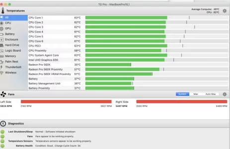

Pourtant c'est bizarre car à ce que je vois au dessus, ton processeur ne chauffe pas beaucoup, il est autour de 60°,donc ça passe, sachant que le maxi est 105.
A mon avis, c'est juste les 2 ventilateurs qui tournent vite sans raison.
Est ce que ton Mac est chaud en dessous ?

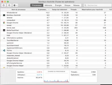

Il faudrait croiser ça avec un suivi des process, pour voir si certains process réduisent leur consommation. Tu ferais ainsi le lien entre la ventilation importante et certains process qui travaillent.
En fait j'ai l'impression que quand j'active par exemple une vidéo youtube ou que je fais quelque chose qui en temps normal ne fait pas chauffer l'ordi, le fait et fait tourner les ventilos, mais c'est bien bien plus calme... Je vais investiguer là dessus

Une copie écran de TGP ne sert à rien, car ça ne montre pas quels sont les logiciels, processus qui peuvent déclencher une élévation de température. Et la seule température à prendre en compte est CPU PECI qui représente les 6 coeurs. En graphisme c'est ta puce Intel qui chauffe et pas la carte graphique Radeon.
C'est un grand classique, lors de visionnage de vidéos sur YouTube il y aura inévitablement élévation de la température, de même que lorsqu'on utilise Google Maps et que l'on navigue sur un parcours. Dans ton cas, la puissance demandée n'est pas suffisante pour activer la carte graphique Radeon, mais stimule fortement la puce graphique Intel au point de déclencher les ventilateurs.

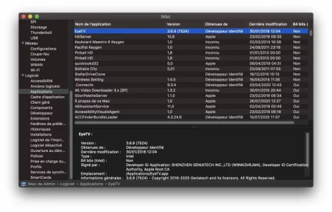

Pour savoir quelles sont les applications qui sont en 32 bits et leur emplacement, tu maintiens la touche alt et un clic sur /Informations système... qui ouvrira une fenêtre. Tu vas dans Logiciel/Applications...
...arrange toi pour voir la colonne 64 bits et fais un clic sur cette colonne qui fera un tri. Dans mon exemple les applications en 32 bits sont en tête de liste et leur emplacement est bien indiqué. De plus Adobe Flash Player, Silver High, c'est vraiment la poubelle, mais il y a une pelletée de logiciels inutiles et ton problème ne m'étonne plus du tout.
