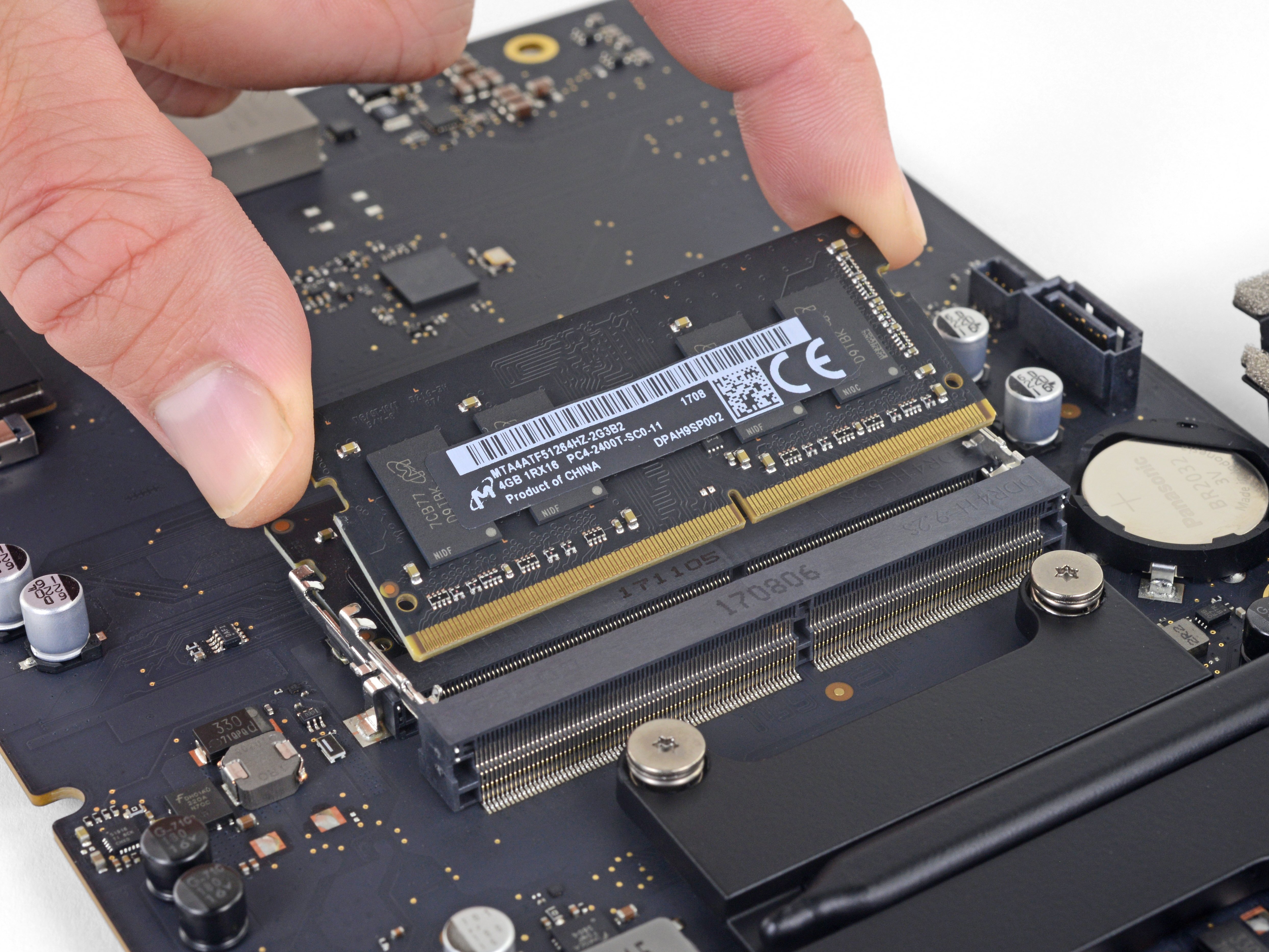

Le problème, c'est qu'il rame énormément. Il n'y a que 8 Go de Ram, et avec OS 13 (Ventura), c'est peut-être un peu léger ? Je suis prêt à ouvrir la machine pour mettre plus de Ram (DDR4 SO-DIMM 2133 MHz). Il est dit qu'on peut mettre 2x8 Go, mais est ce qu'on peut aller au-delà ?

On peut démonter l'ordinateur, en suivant un tutoriel comme celui-ci, ce qui est assez compliqué à faire, mais garde l'avantage de l'aspect visuel. Il est également possible de brancher un SSD externe en thunderbolt 3, ce qui est infiniment plus facile et rapide à mettre en œuvre, pour des performances identiques (voire supérieures, puisque le disque dur interne est en SATA, une norme plus lente que le thunderbolt).
Mactracker indique 32GB max pour cette machine.
32 GB (Actual) 16 GB (Apple)
Par contre pour changer la RAM sur cette iMac il faudra le démonter presque entièrement, elle est au dos de la carte mère.

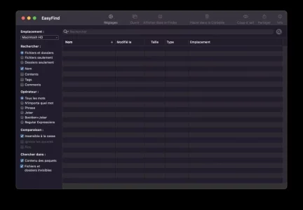

Ensuite tu installes et lances EasyFind avec ces réglages...
...tu taperas avast, il y aura assurément beaucoup d'occurrences, commence par supprimer les dossiers en bleu s'il y en a en vidant à chaque fois la Corbeille. Si certains fichiers refusent d'être supprimés, un clic dessus et tu sélectionne Afficher dans le Finder, il sera automatiquement sélectionné et tu pourras le supprimer. Bien souvent il y aura une demande de mot de passe de l'Administrateur, car certains fichiers étant dans des dossiers système il faut en avoir les droits. Ne pas oublier de vider à chaque foisla Corbeille.
Fais un redémarrage, mais nul doute que ça devrait aller beaucoup mieux.

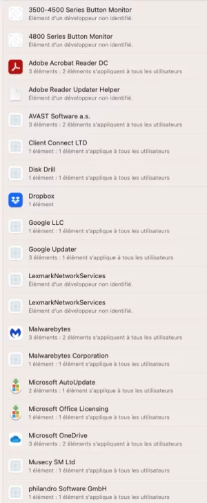

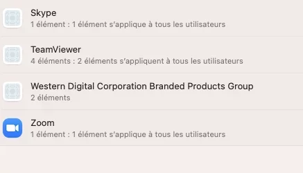

J'ai trouvé comment savoir quels programmes se lancent au démarrage, car l'ordinateur met bien 5 à 10 minutes avant d'être opérationnel : il y a une multitude de trucs inutiles à mon avis...
Comment faire pour virer les programmes inutiles comme par exemple Western Digital gnagnagna ?
Hou, làààà ! Mais comment peut-on installer toutes ces cochonneries inutiles ?
Les pires : Avast et Malwarbytes qui sont redondants et travaillent en tâche de fond et mobilisent toutes les ressources de l'ordi.
Pour les supprimer, peut-être ApCleaner...
Moi, j'utilise uApp.
Réactions: edenpulse
La plupart des logiciels « complexes » (= qui foutent du merdier partout) doivent être désinstallés par leur procédure respective, souvent à l'aide d'un désinstalleur ou d'un script fourni par l'éditeur sur le site officiel.
Par exemple pour Avast :
Parfois il va falloir faire quelques recherches, par exemple :
  • philandro Software GmbH ça semble être AnyDesk : https://anydesk.com/fr (à garder si tu t'en sers pour prendre la main à distance)
  • Client Connect LTD ça semble être un bon vieux spyware / malware / pubware : https://www.pcrisk.fr/guides-de-suppression/7419-client-connect-ltd-browser-hijacker#a7
  • 3500-4500 Series Button Monitor et 4800 Series Button Monitor semble être lié à une imprimante Epson (ou même à deux imprimantes différentes ?) ?
  • LexmarkNetworkServices : ils ont aussi une imprimante Lexmark ? > Du ménage à faire dans les imprimantes
  • Disk Drill, à moins de diagnostiquer / réparer quotidiennement des disques durs mal en point, je doute qu'il soit très pertinent de le laisser installer et tourner en pernanence : https://www.disk-drill.com
  • Musecy SM Ltd ça semble être Audacity, là encore je ne vois pas l'intérêt qu'il lance des services dès le démarrage du Mac : https://www.audacityteam.org/
@Belo71 pour t'éviter de refaire ce grand ménage tous les mois, et après discussion avec les utilisateurs, je suggère d'évoquer l'idée de dégrader leur compte utilisateur en un compte standard (= non administrateur), et de te créer un compte administrateur dont toi seul garderait la main.
