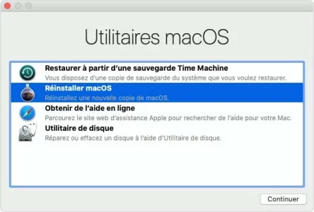

Macintosh DATA est le nom du disque où se trouve macOS ?
Si tu souhaites le renommer, maintiens par exemple "cmd R" au démarrage pour utiliser le mode Recovery
Puis une fois dans le mode Recovery, utilises l'utilitaire de disque et renommes "clique droit - renommer"

Bonsoir, le Macintosh DATA contient mes données. Je pense que le système est contenu dans Macintosh HD. J’avais essayé le mode Recovery. Mais j avais utilisé une fenêtre Terminal pour renommer le volume. J’ai ensuite redémarré (avec un rude « on-off » car le redémarrage via le menu ne semblait pas marcher). Tout cela en vain, cela n a pas marché. Je vais essayer ton clic droit.

YOUPIIII ! Ça marche ! Merci 1000 fois ! Je n’ai pas trouvé le clic droit mais j’ai trouvé l’action « renommer » dans les menus. Puis après redémarrage, j’ai enfin pu me connecter à ma session. Quand je pense que j’ai cherché pendant plusieurs jours sans succès, j’avais fini par me dire que je ne posais pas la bonne question. Merci beaucoup beaucoup beaucoup !
