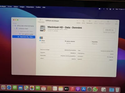

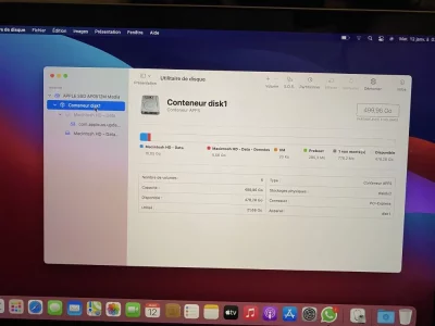

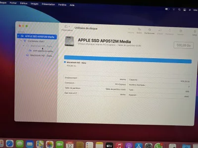

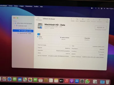

Parfait --> tu as une distribution de 6 volumes régulière de Big Sur. Rien à redire (même si elle peut te pararaître prolixe).
Pourriez-vous me dire où je dois cliquer pour réinitialiser mon PC d’usine ?
Merci @macomaniac

Bonjour Mounir
Clique la pastille : Présentation > et coche l'option : "Afficher tous les appareils". En conséquence > tu vas voir affiché le disque physique de ton Mac en 1ère instance dans la colonne de gauche > puis le Conteneur apfs.
- sélectionne le disque physique du Mac et le menu "Effacer". Choisis les options : schéma = GUID > format = Mac OS étendu (journalisé) > nom = Macintosh HD et "Effacer".​
