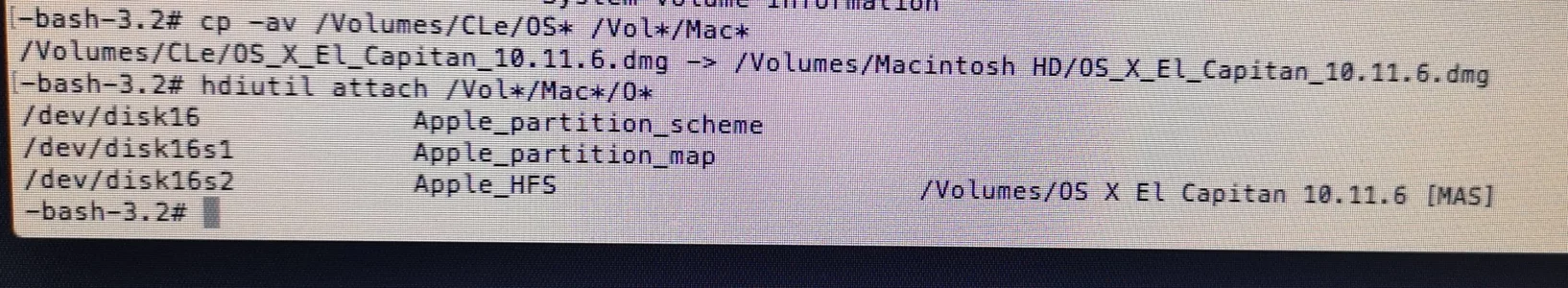

L'image-disque a bien été copiée.
- passe la commande :​
hdiutil attach /Vol*/Mac*/El*
  • qui monte le volume de l'image-disque copiée dans Macintosh HD

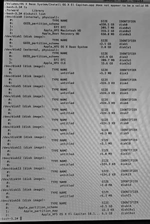

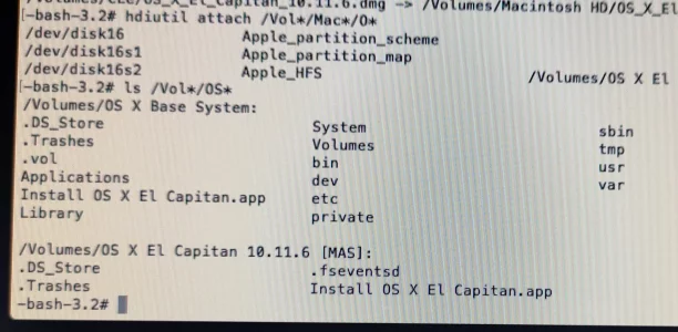

J'espère que ton image-disque contient bien un installateur valide d'El Capitan (je pensais que c'était la mienne que tu avais téléchargée). Passe la commande :
ls /Vol*/OS*
  • qui liste le contenu du volume OS X El Capitan---
Je vois bien l'installateur Install OS X El Capitan.app.

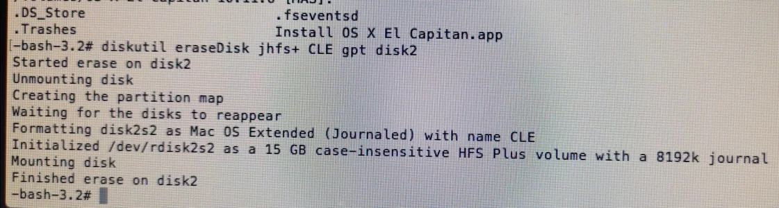

diskutil eraseDisk jhfs+ CLE gpt disk2
  • (respecte tous les espaces) la commande reparamètre la clé : table GPT > format jhfs+ > volume CLE
Opération réussie.

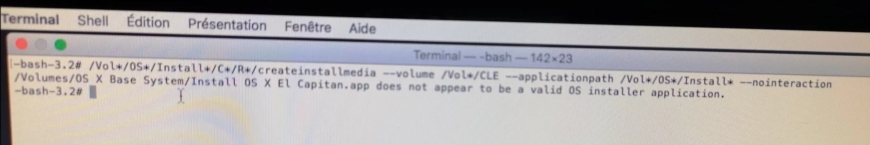

Voici la commande à passer maintenant :
/Vol*/OS*/Install*/C*/R*/createinstallmedia --volume /Vol*/CLE --applicationpath /Vol*/OS*/Install* --nointeraction
  • je te conseille de la passer en copier-coller à rebours. Tu viens donc d'abord ici avec le Safari de l'option : "Obtenir de l'aide en ligne" > tu copies la commande > tu quittes Safari => ce qui te redonne l'écran des 4 Utilitaires OS X > tu relances le Terminal > tu colles la commande dans sa fenêtre > tu l'exécutes
  • la commande configure le volume CLE en volume d'installation démarrable d'El Capitan. CLE va être reformaté > renommé Install OS X El Capitan > cloné de l'installateur (6,2 Go) > des fichiers de démarrage de l'OS d'installation recelé vont être créés > enfin un chemin de démarrage inscrit sur l'en-tête du volume. Ça va prendre plusieurs minutes.
Poste le retour quand tu auras récupéré -bash-3.2# en signal de fin.
Note : si tu ne peux pas utiliser Safari > il va falloir que tu copies tout à la main !
Je suis passé par safari mais un pb...
Est ce un probleme a cause d'un nom different ?
Je comprends pas pourquoi il dit non valide..
J'ai bien téléchargé ton fichier ce matin mais il y a une discordance avec le nom que tu indiquais....
Est ce que ceci peut aider a comprendre où est mon soucis ?
    863,1 KB · Affichages: 245
Ce ne peut pas être mon image-disque que tu as téléchargée.
- car elle s'intitule El Capitan.dmg et monte un volume intitulé : El Capitan
- la tienne s'intitule OS_X_El_Capitan_10.11.6.dmg > et elle monte un volume intitulé : OS X El Capitan 10.11.6 [MAS]
=> il est absolument impossible que ce soit les mêmes objets.
J'ai veillé en re-téléchargeant récemment un installateur d'El Capitan depuis l'AppStore > en reformatant le volume de mon image-disque et en y recopiant le nouvel installateur --> à ce qu'il n'y ait aucun problème de validité de cet installateur (notamment quant à son certificat d'application Apple). Le fait que l'installateur de ton image-disque par contre soit récusé dans sa validité montre que ce n'est pas celui de mon image-disque.

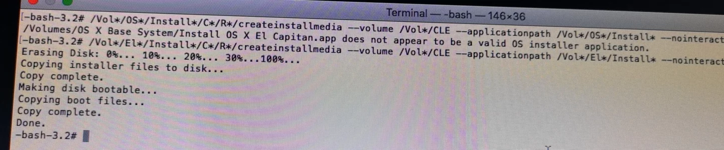

Avec ton PC viens à ce fil. Utilise ce lien : ☞Macbook bloqué au démarrage (logo Apple barre full)☜ (clique le lien rouge) qui t'amène à un autre fil des forums.
- à mon message #77 tu as un lien rouge El Capitan qui va te permettre de télécharger depuis mon nuage pCloud une image-disque El Capitan.dmg de 6,2 Go contenant un installateur Apple d'El Capitan 10.11.6.​
=> quand tu as l'image-disque > tu reformates la clé (que tu auras débranchée du Mac) en exFAT avec un nom de volume CLE > tu copie l'image-disque El Capitan.dmg dans le volume CLE. Tu éjectes la clé du PC > tu la branches au Mac > tu passes la commande :
diskutil list
  • et tu postes le tableau des disques.
Je reviendrai demain dans ce fil aux nouvelles.
Bravo ! tu t'es montré drôlement actif par toi-même. Ta clé est prête (démarrable et capable d'installer).
