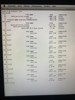

Bonjour abri
Sur ton Mac > où es-tu actuellement ? - sur la session de secours (= 4 Utilitaires de macOS) ?
merci pour la réponse et la rapidité
je suis sur le mac a ma femme pour trouvé de l'aide
mais oui mon ordi est sur la page 4 utilitaires de Mac (CMD + R au redémarrage ?)
D'accord.
Dans la barre supérieur presse le bouton > Utilitaires > Terminal.
Une fenêtre va s’afficher > tu pourras y écrire des mots > écris la commande :
diskutil list
  • Qui affiche le tableau des disques internes & externes
Presse ↩︎ => "entrer" > puis poste le retour en photo ou en copier-coller dans une fenêtre de code.

voila les infos:
-bash-3.2# diskutil list
   2:                  Apple_HFS OS X Base System        499.2 GB   disk0s2
/dev/disk1 (disk image):
/dev/disk2 (disk image):
   0:                            untitled               +5.2 MB     disk2
/dev/disk3 (disk image):
/dev/disk4 (disk image):
/dev/disk5 (disk image):
/dev/disk6 (disk image):
   0:                            untitled               +2.1 MB     disk6
/dev/disk7 (disk image):
/dev/disk8 (disk image):
/dev/disk9 (disk image):
   0:                            untitled               +12.6 MB    disk9
/dev/disk10 (disk image):
   0:                            untitled               +4.2 MB     disk10
/dev/disk11 (disk image):
   0:                            untitled               +1.0 MB     disk11
/dev/disk12 (disk image):
   0:                            untitled               +2.1 MB     disk12
/dev/disk13 (disk image):
   0:                            untitled               +524.3 KB   disk13
/dev/disk14 (disk image):
/dev/disk15 (disk image):
   0:                            untitled               +1.0 MB     disk15
/dev/disk16 (disk image):
   0:                            untitled               +6.3 MB     disk16
/dev/disk17 (disk image):
   0:                            untitled               +6.3 MB     disk17
/dev/disk18 (disk image):
   0:                            untitled               +524.3 KB   disk18
/dev/disk19 (disk image):
   0:                            untitled               +2.1 MB     disk19
-bash-3.2#
Hé hé --> au moment du formatage > tu as appliqué la fonction "Restaurer" => au lieu de "Effacer".

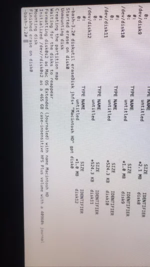

Passe la commande :
diskutil eraseDisk jhfs+ "Macintosh HD" gpt disk0
  • Qui formate le disque interne > en hfs+ > et le renomme en Macintosh HD
voila :
-bash-3.2# diskutil eraseDisk jhfs+ "Macintosh HD" gpt disk0
Started erase on disk0
Unmounting disk
Error: -69888: Couldn't unmount disk
-bash-3.2#
Unmounting disk
-bash-3.2#
Alors => écris la commande :
diskutil eraseVolume jhfs+ "Macintosh HD" disk0s2
  • Qui formate le volume Macintosh HD
voila le retour:
-bash-3.2# diskutil eraseVolume jhfs+ "Macintosh HD" disk0s2
Started erase on disk0s2 OS X Base System
Unmounting disk
Erasing
Initialized /dev/rdisk0s2 as a 465 GB case-insensitive HFS Plus volume with a 40960k journal
Mounting disk
Finished erase on disk0s2 Macintosh HD
-bash-3.2#
