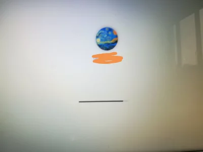

J'ai tenté en vain de trouver une solution à mon problème. J'ai installé la dernière mise à jour MacOS Catalina comme beaucoup d'entre vous et j'ai eu le problème d'installation qu'Apple a reconnu : installation terminée mais l'écran indique qu'elle continue. J'ai donc fait la manipulation recommandée (redémarrage du mac) puis je tombe naturellement sur la page de démarrage où je dois insérer mon mot de passe utilisateur que je peux rentrer sans problème mais je tombe sur une page de chargement sans fin avec une barre d'avancement bloquée à 90-95% (voir photo). J'ai tenté un redémarrage mais le problème persiste.
Avez-vous une solution?
Merci beaucoup !
