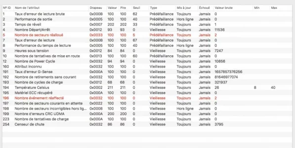

Merci, voici le rapport SMARTUtility
Outre ce qui a déjà été dit, on peut observer aussi que ton disque a pas mal été bousculé (voir Taux d'erreur G-sense et Censeur [sic] de chute).
Un disque dur mécanique tourne très vite (5400 ou 7200 tr/min) avec des têtes volant à une dizaine de nanomètres de la surface magnétique. Il est donc fortement conseillé d'éviter les chocs et de mettre le disque au repos — p.ex. en fermant le couvercle du Mac — avant de le déplacer. ;)
Merci, je ne savais pas interpréter le rapport. Normalement, ce n'est pas un portable qui est bousculé écran ouvert, mais je note bien les précautions que tu mentionnes. Merci encore.
