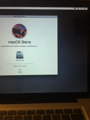

Bonjour ,
Ce matin j’ai tenté la mise à jour que Apple me propose depuis 1mois ( bien sûr je retardé l’action car sa prend souvent 1heure ) le macOS Sierra !!!!
J’accepte conditions générale, je lance la mise à jour ..... sa me met 45 minutes d’attente ( pas de soucis ) , mais au bout de 5 min « échec de la mise a jours » .
J’ai suivi beaucoup de conseil que j’ai trouvé dans plusieurs conversations :
- vérifier la date dans l’utilitaire ok
-essayer de revenir en arrière avec la sauvegarde Time machine , mais aucune sauvegarde ressort une fois sélectionné le disque dur Macintosh HD ....
Ça fait 7 ans que j’ai mon MacBook Pro 15, j’ai jamais eu de problème jusqu’à aujourd’hui. Mon manque de connaissance le fais défaut.... je me suis inscrit sur ce forum aussi pour apprendre et peut-être un jour aider d’autres personnes.
Please help me
    1,1 Mo · Affichages: 403
Salut Chichi
Tu dois parler de l'OS High Sierra (10.13) et pas de Sierra (10.12).
Lorsque tu as lancé la mise-à-niveau -->
  • une application d'installation nommée Install macOS High Sierra.app de 5,2 Go a été téléchargée de l'AppStore dans le répertoire des Applications de l'OS en place
  • puis ta session d'utilisateur a été fermée > et pendant l'annonce des "il reste environ 6 minutes" avec affichage d'une première barre de progression --> un dossier macOS Install Data a été créé dans l'espace-racine du volume de destination Macintosh HD > dans lequel devaient être copiées les ressources d'installation contenues dans l'installateur - dont une image-disque recelant un OS d'installation (type recoveryOS) > être créés les fichiers de démarrage de cet OS > inscrit sur l'en-tête du volume un chemin de démarrage au programme de lancement de l'OS auxiliaire > en NVRAM une adresse de démarrage automatique au volume ainsi "équipé" --> puis ton Mac devait être re-démarré sur l'OS d'installation du dossier macOS Install Data > et le programme d'installation lancé pour exécuter la mise-à-niveau.
Au vu du segment où est intervenu l'échec du processus d'installation : échec dans la phase de copie des ressources d'installation au dossier macOS Install Data > avant tout engagement d'écriture de la mise-à-niveau --> je conjecture que l'OS antérieurement en place est intact > et que quelques manipulations habiles devraient permettre de rebooter le Mac sur cet OS intouché.
Mais il faut commencer par le commencement > qui est de connaître l'actuelle configuration du disque de ton Mac. Pour cela --> éteins de force ton Mac (pression continue sur le bouton d'alimentation) > puis démarre-le les 2 touches ⌘R pressées sur l'OS de secours du disque. Quand tu as l'écran qui affiche une fenêtre de 4 Utilitaires macOS > va à la barre de menus supérieure de l'écran > menu : Utilitaires > sous-menu : Terminal.

La capture d'écran semble bien indiquer qu'il s'agit de Sierra, pourtant ("macOS Sierra sera installé<...>")
Tu as raison : c'est bien de Sierra qu'il s'agit.
  • il est impossible que l'installation proposée ait consisté en une mise-à-niveau d'un OS en place antérieur (car Sierra n'est plus l'OS dernier cri proposé en mise à niveau). Il doit s'agir d'une simple mise à jour d'une version de Sierra à la dernière (la 10.12.6).
