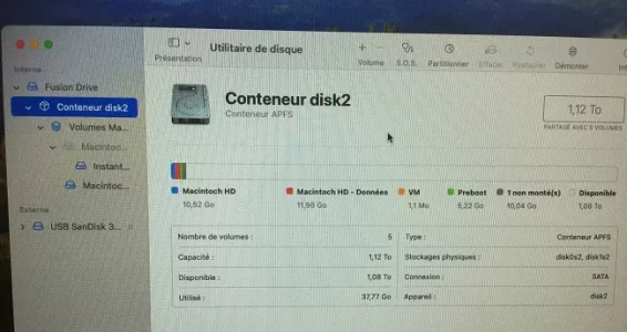

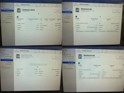

Bonjour, je viens de faire une install du dernier OS via Open Legacy v.1.0.1 sur un mac mini 6.2 que je dois refiler à un tiers ... il était déjà patché sous Big Sur auparavant .... mais suite à un conflit matériel obligé de refaire une install "clean" avec l'utilitaire de récupération OS ... bref, tout c'est bien déroulé sauf que (erreur de manip. quelque part peut-être) maintenant mon disque de démarrage s'intitule "Macintosh Données-....." (screnn joint)
Je pense que c'est arrivé après avoir fait effacer mon disque HD ...
Est-il possible de (bien) le renommer en Macintosh HD ? naturellement sans compromettre l'ordi?
Désolé je ne suis pas un expert sous cet OS (WIN oblige) MERCI

D'après les photos (peu lisibles) je ne vois que Macintosh HD. Je vois aussi que c'est un fusion drive mais pas de volume "update"?
Bon j'ai relu ton édito; le volume macintosh HD - données est peut être en double. Pour le savoir il faut passer par le Terminal et utiliser la commande

le deuxième screnn joint à mon message si je spoiler tout ce que je vois dans la fenêtre de l'utilitaire .... sinon quand je clic sur le "conteneur disk" ça me donne (screnn) .... rien d'autre à signaler thnx
ps/ je ne sais pas s'il existe une ligne de commande qui permet sous OS de montrer tous les intitulés des volumes de ce "conteneur apfs" ?
