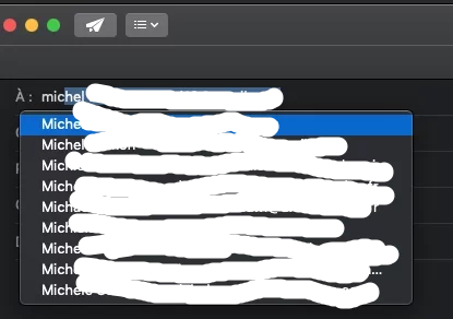

Le problème apparait lors de la création d'un mail. Jusqu'alors, lorsque mon amie voulait envoyer un mail (ou plutôt transmettre, mais peu importe), elle entrait les premières lettres du nom d'un destinataire, puis devait cliquer à droite du nom pour valider, et passait au nom suivant. Le problème qui se pose maintenant est qu'il ne lui suffit plus de cliquer à droite du nom du destinataire pour valider l'adresse. Si elle fait cela, rien ne se passe, le nom complet puis l'adresse mail s'affichent, mais ne sont pas "compris" comme une adresse mail (ne passe pas dans un rectangle gris). Pour valider l'adresse, elle doit cliquer sur l'adresse proposée sous le champ. J'avoue qu'à ce stade, je ne sais pas si le comportement quelle dit avoir eu est réel ou si c'est sa mémoire qui lui fait défaut.
Mais ce n'est pas tout. Toutes les adresses ne sont pas présentes. Par exemple, si mon nom peut être appelé, l'adresse qui est proposée est une ancienne adresse, pas l'actuelle. D'après ce qu'elle m'a expliqué, les adresses disponibles dans les "Contacts", seraient celles qui avaient été récupérées d'un ancien agenda électronique. Pour la plupart, elle n'ont d'ailleurs pas d'adresse de messagerie. C'est comme s'il manquait une partie du carnet d'adresses, celles de ses correspondants mail.
