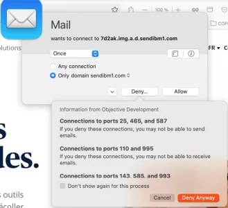

Bonjour Sly54,
D'après ce que j'ai lu, grâce à LS, on peut bloquer des connections indésirables vers des sites trop curieux quand par exemple on envoie un mail.
Je ne sais pas expliquer comment un ordinateur connecté à internet peut recevoir un ordre qui, lorsqu'un mail est envoyé dans internet, il est aussi envoyé à une adresse particulière qui est intéressée par le contenu des mails des gens.
Ca c'est le "comment ça marche".
L'aspect pratique n'est pas aussi simple.
J'ai reçu un mail d'un mouvement politique naissant. J'ai voulu en savoir d'avantage sur ce mouvement et j'ai cliqué sur le lien qui permet d'aller voir le site. Aussitot LS me dit que Mail veut se connecter à un site et donne l'adresse du site. Je fais un copié-collé de l'adresse et demande à FF d'aller voir de quoi il retourne et là je découvre un site qui pourrait être n'importe quoi, par exemple le site de l'entreprise qui a realisé celui du mouvement, soit le site de quelqu'un qui surveille mes communications, je n'en sais strictement rien. Qu'est-ce que je dois dire à LS ?
Je met une copie d'écran (si j'y arrive) pour ceux qui seraient tenté de voir de quoi il retourne.

ericse
30 Avril 2019
6 137
1 104
Règle numéro un si l'on veut protéger sa vie privée : ne jamais cliquer sur un lien dans un email non sollicité !
Jamais !
Et même pour les autres emails, il faut éviter tant que c'est possible.
Ces liens sont tous (à 99%) des mouchards qui vont donner un maximum d'informations sur toi à l'expéditeur du mail.
Si tu es intéressé, il vaut mieux rechercher toi-même dans Google plutôt que de cliquer sur un lien dans un email.
Réactions: Aliboron
