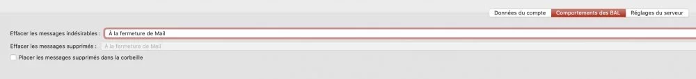

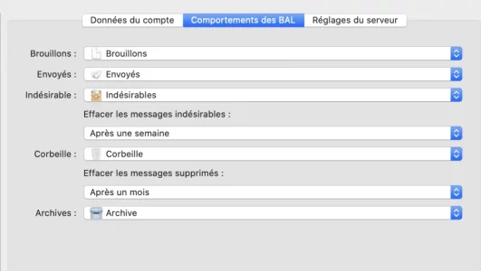

Depuis le menu Mail > Préférences > Comptes > [Ton Compte Orange à gauche] > Comportement des BAL, vérifie qu'il y a bien un dossier pour chaque ligne et surtout pour la corbeille.
Je n'ai pas de compte POP, chez moi ça donne ça.
Oui je pense qu'il faut cocher la case en question, fait un essai.
