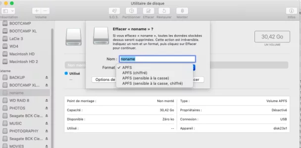

Merci de l'information ! mais maintenant qu'elle est en APFS je vois pas l'option dans l'utilitaire de disque de la reconvertir en macOS étendu journalisé ?
Arf! tu dois sélectionner: présentation/afficher tous les appareils dans le menu en haut à gauche afin de voir la racine du disque. Sur ta capture d'écran on ne voit que les volumes... et on ne peut pas changer le type de fichier système dans ce cas.
Merci, je ne savais pas, ça fonctionne pour formater en macoS journalisé !
