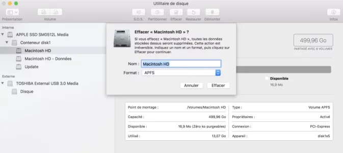

Désolée mais je rencontre encore 2 soucis :
1) Lors de l'effacement de Macintosh HD, il ne me propose pas de sélectionner schéma GUID, mais uniquement le nom et le format.
Ce n'est pas Macintosh HD qu'il faut formater, mais "APPLE SSD..." Là, tu pourras choisir GUID. ;)
C'est parce qu'il faut : "selectionner la racine du disque interne" ;)

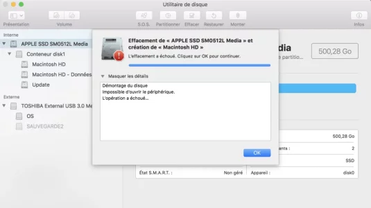

Bon, cela se complique encore :
Une idée d'où ça peut venir ?

UPDATE : C'est bon, j'ai pu effacer le SSD. (en effaçant d'abord le 'Update' et en redémarrant)

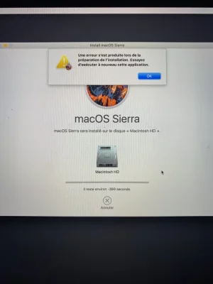

Bon, l’installation de Catalina n’ayant pas fonctionné, j’ai essayé d’installer Sierra.
Lorsque le chargement est presque terminé, il m’affiche le message d’erreur suivant :

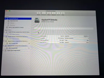

et maintenant c’est le bazar dans l’utilitaire de disque ... Sos :(
ericse
30 Avril 2019
6 129
1 102
Ben... Faut recommencer les étapes du message #11, mais cette fois tu prends une photo de chaque étape, comme ça si il y a un truc qui se passe mal à une étape on pourra le voir.
