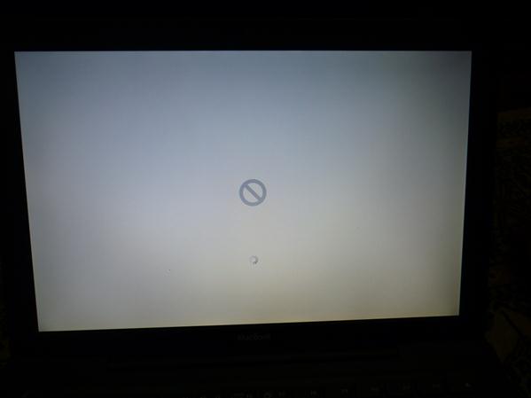

bonsoir à tous, je viens vers vous car avez l'air de vous y connaitre en SSD et TRIM, je possède un macbookPro mi 2012, ou dessu j'ai remplacé le HD du mac par un SSD CRUTIAL de 512 giga et mis 16g de RAM, bref je n'ai jamais eu aucun problème depuis que j'ai réalisé ces changements, depuis 4 mois. J'utilise TRIM ENABLER 3.3 et tout semble bien fonctionner. Voici mon problème, je fais parti du programme d'apple pour les mise à jour BETA, la dernière étant la 10.10.3 j'ai voulu la faire en ayant au préalable désactiver le TRIM ENABLER sauf que voila tout à buger c'est à dire que lors du redémarrage de fin de mise à jour, mon mac m'affiche à chaque démarrage un gros message d'erreur pendant la barre de chargement et la pomme au démarrage puis ensuite me dit votre ordinateur à redémarré en raison d'un problème... bref un espèce de KERNEL PANIC ( vu sur un forum ) la seule solution a été d'éffacer le disque et cloner dessu mon ancien disque dur et la tout est reparti sans problème mais j'ai réessayé plusieurs fois de faire cette mise à jour et je rencontre le même problème impossible de démarrer le mac par la suite. Par curiosité j'ai réalisé cette même mise à jour sur le disque dur d'origine du mac et la, la mise à jour à très bien fonctionné aucun problème et j'aimerai comprendre ce qui ne va pas avec mon SSD... je vous joint le message d'erreur lors du chargement de la barre de démarrage. j'espère avoir été plutôt clair désolé pour les fautes.Merci
http://imgur.com/xl4Ad8d

Même si mon intérêt fut captivé par ton message dès sa publication - de ne voir aucune "solution" à la question que tu poses m'a écarté d'y répondre. Jusqu'à ce que le démon de l'aventure m'ait soufflé dans l'oreille ce matin : est-il requis de savoir répondre de quelque chose, pour pouvoir répondre à quelqu'un? Se faire l'écho d'une question ouvre déjà un espace de conversation...
Lorsque tu installes la MÀJ : «Yosemite 10.10.3 - bêta» sur le Système «Yosemite 10.10.2» de ton SSD Crucial, tu te heurtes effectivement au re-démarrage automatique à un kernelpanic. Le message déclare qu'intervient une erreur au niveau du Core_2 du Processeur, le Débogueur appelé à la rescousse signalant me semble-t-il un plantage au chargement d'une kext (extension du noyau) : la com.ManyCamLLC. S'agirait-il du pilote de tierce-partie d'une caméra vidéo connectée à ton Mac?
Alors, bien entendu, tu pourrais essayer de ré-installer la MÀJ "10.10.3-bêta" après avoir débranché au préalable ton device (si tel est bien le cas) et avoir déplacé hors du répertoire : /Bibliothèque/Extensions (localisation des extensions de tierce-partie - regarde aussi 'au-cas-où' à : /Système/Bibliothèque/Extensions) la kext incriminée (si tu la trouves bien) --> est-ce que le re-démarrage s'opère?
(Au cas où tu n'aurais rien changé au dispositif de ton Mac, je me demande, juste à l'annonce du re-démarrage suivant l'installation de la bêta, si tenir pressée la touche ⇧ (= "maj") du clavier ne permettrait pas un démarrage "sans extensions" (désactivant le chargement des
kexts de tierce-partie notamment) --> dans ce cas de figure, le démarrage s'opère-t-il sans kernelpanic?)
Je note quand même une indication curieuse dans le rapport de kernelpanic : alors que tu dis avoir désactivé le Trim en préalable à l'installation de la MÀJ "10.10.3-bêta" (je suppose que tu utilises «Trim Enabler» et que tu demandes donc à ce logiciel cette désactivation), je lis qu'il est mentionné : Boot args : kext-dev-mode=1 --> il s'agit précisément de l'argument de boot que le programme «Trim Enabler» instruit dans la mémoire NVRAM de la carte-mère du Mac, afin de neutraliser l'argument par défaut du kext_signing introduit par l'OS «Yosemite» qui commande un examen d'intégrité des kexts "Apple_natives" au démarrage et le blocage de ce démarrage en cas d'extension trafiquée (ce qui est le cas pour la kext : IOAHCIFamily.kext en charge du Trim pour les SSD-Apple_natifs et dont le logiciel «Trim Enabler» modifie des octets afin de lui faire gérer des SSD de tierce-partie comme ton Crucial). Or, normalement, quand on demande à «Trim Enabler» de désactiver le Trim, non seulement il y a restauration de la kext incriminée à sa valeur par défaut, mais aussi restauration de l'argument de boot en NVRAM par défaut --> il ne devrait donc pas être mentionné que l'argument de boot actif est le Boot args : kext-dev-mode=1.
Test : après désactivation du Trim dans ton OS «Yosemite 10.10.2» régulier, puis ré-installation de la version «10.10.3-bêta» sur ton SSD en interne qui donc plante au re-démarrage - si tu éteins ton Mac et si tu le démarres en opérant directement le ☞reset_NVRAM☜ (d'après la page citée) afin d'être sûr que l'argument de boot en NVRAM n'est plus le Boot args : kext-dev-mode=1 --> est-ce que par hasard le démarrage s'accomplit jusqu'au bout?
☞ mon imagination brasse ainsi en parallèle 2 variables hétérogènes [problème de chargement d'une
kext de tierce-partie par le kernel / problème d'une désactivation incomplète du Trim laissant en place l'argument de boot de type : developer qui ferait paradoxalement mauvais ménage avec la bêta ] - sans parvenir à une conjecture cohérente --> comme indiqué en annonce, je te réponds ici plus que je ne réponds à la question.
Car voici encore qui fait question : pourquoi la 10.10.3-bêta démarre-t-elle en externe (le HDD) et pas en interne (le SSD)? N'est-ce pas la preuve que la kext : com.ManyCamLLC se laisse charger sans problème si le HDD démarre avec elle en place? Serait-ce alors un problème de disque? Mais la version régulière 10.10.2 démarre sans problème sur le SSD. Serait-ce alors un problème de position en interne du SSD lorsqu'll supporte la 10.10.3-bêta? Il faudrait alors essayer de démarrer la 10.10.3-bêta sur le SSD placé en externe dans un boîtier USB (ce qui implique la patience d'un démontage). Mais si la bêta démarrait sur le SSD en externe - d'où provient alors l'échec en interne?
