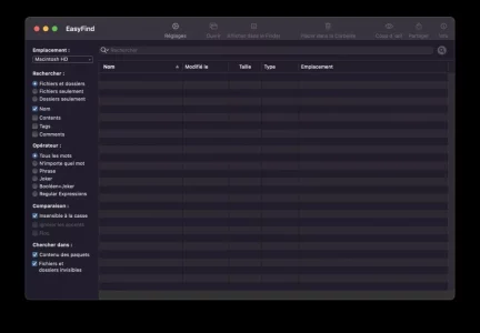

Par curiosité, installe et lance EasyFind avec ces réglages...
...en tapant...
PDF:phishingX-gen ou PDF:phishing-gen et/ou phishing
...est-ce qu'il trouve quelque chose ?
...en tapant...

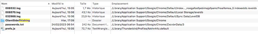

Voilà en pj ce qu'il m'a trouvé. Je sais que le dossier Clientsidefishing est légitime, pour le reste, je vais jeter un oeil. Merci !

Il n'y a rien à dire, aucune occurrence. Par contre, tu mentionnes utiliser Avast, alors je te conseille fortement de virer cette merde qui non content de ne pas protéger ta version de macOS sous-entend que tu peux avoir des cochonneries. Alors, c'est direct la poubelle !
